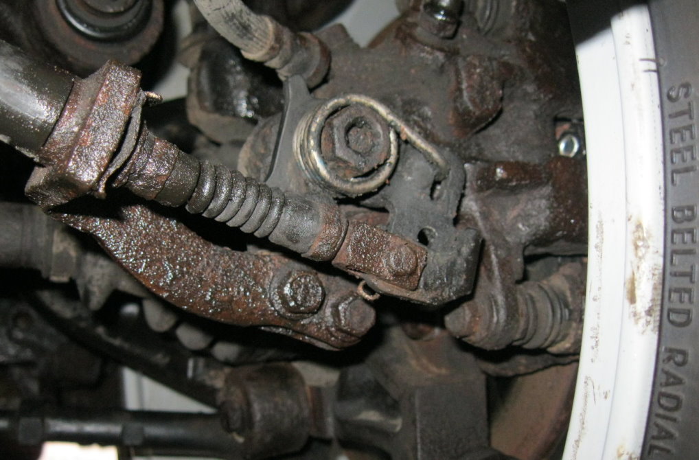

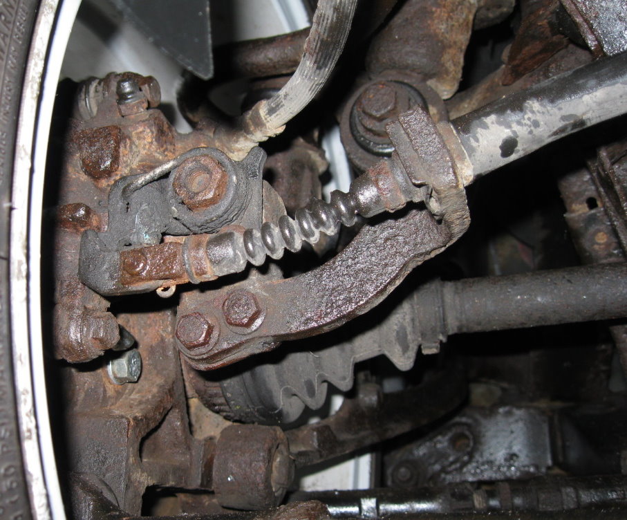

Noch bisschen Bildmaterial, einmal die rechte Geschichte, danach links, beide ohne angezogene Handbremse:
Bremserechts.jpg [ 137.59 KiB | 14138-mal betrachtet ]
Bremselinks.jpg [ 167.73 KiB | 14138-mal betrachtet ]

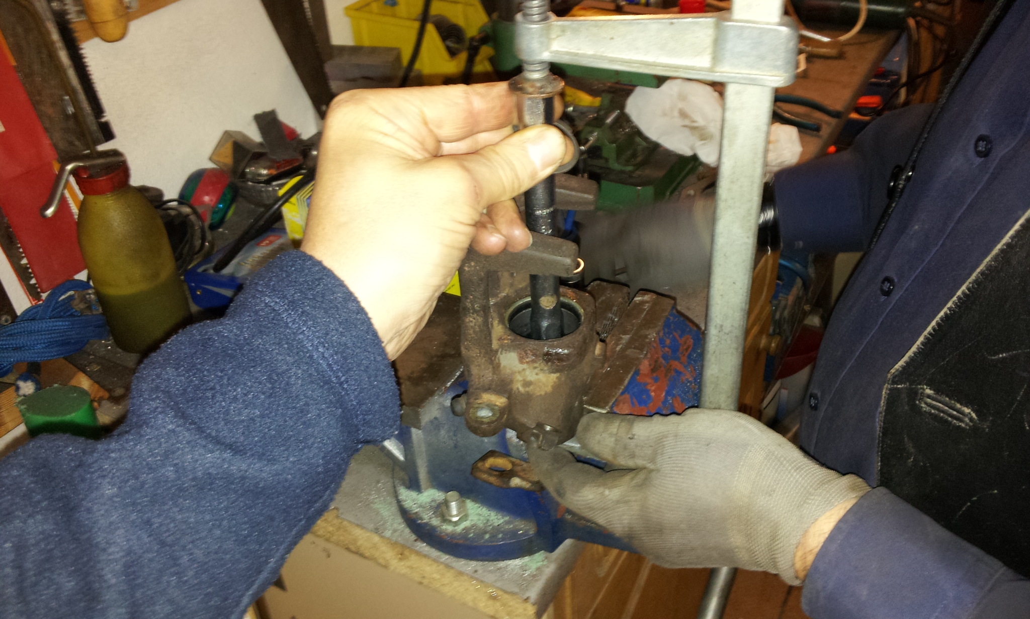

Durfte letzte Woche mal bei jemandem vor/im Ort ein paar Fotos machen und moralische Unterstützung leisten.
Was da unten liegt hat uns rund 5 Stunden gekostet. Einschliesslich Fahrt zu ATU um geeignetes Fett und Flächenkleber zu besorgen.
Ein Wahnsinn. Soviel Flüche hatte ich das ganze Jahr noch nicht gehört.
Ursache für das Fehlverhalten war Wassereinbruch durch die Gummidichtung vor dem Schwenklager und daher viiiel Rost, jedoch nicht soviel das man nichts mehr auseinander bekam.
Um da dann dran zu kommen muß zunächst der gesamte Bremszylinder auseinander genommen werden.
Schwieriglkeiten dabei:
Die Gummidichtung um den Zylinder herum. Später beim Zusammenbau ziemlich diffizil zusammen zu bekommen.
Dann die zwei Sprengringe.... (Oh Mann, ich hätte das ganze beim Zusammenbau irgendwann in die Tonne gehauen.

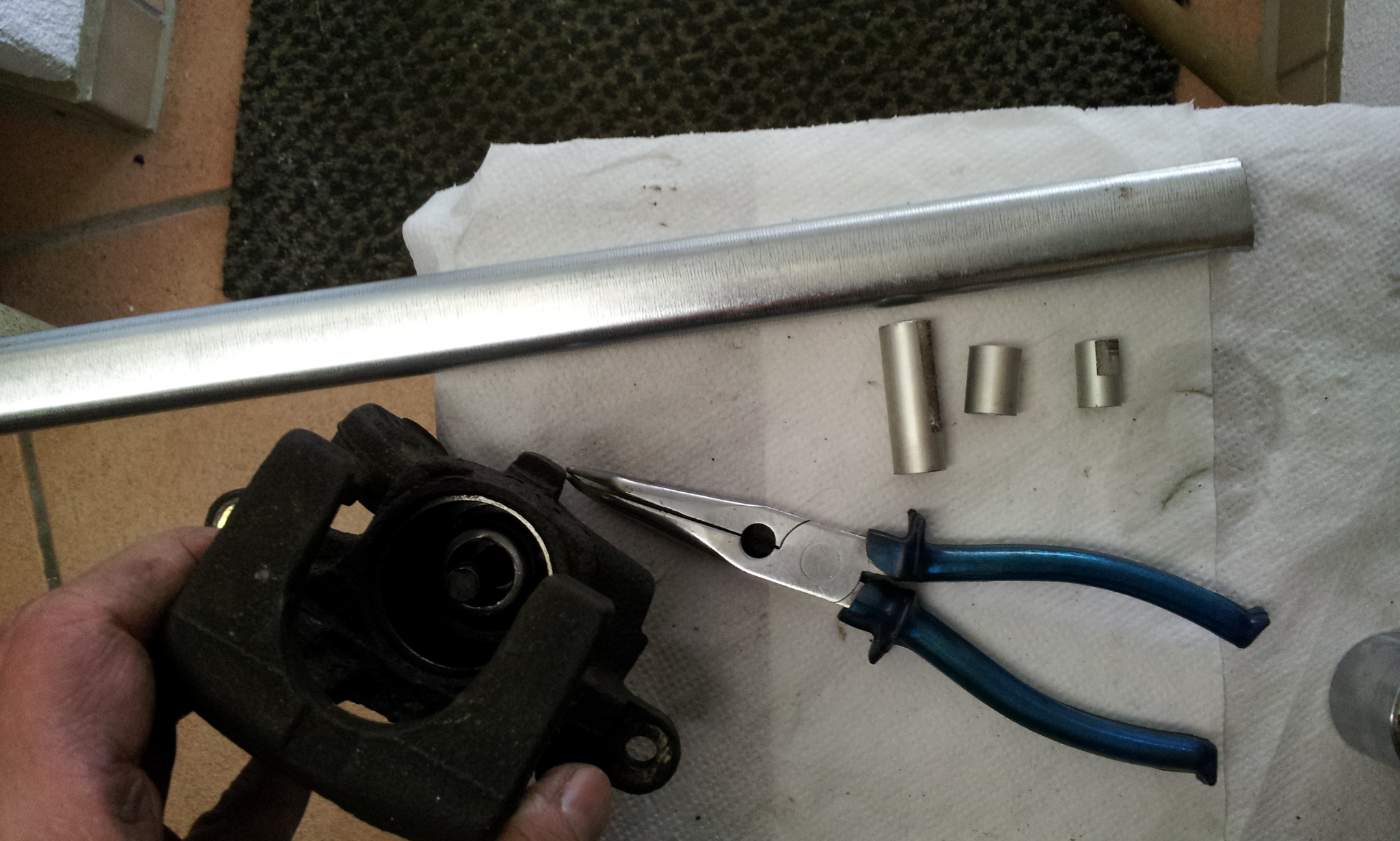

Meister Bernhard liess sich nicht beirren und hat zuletzt Seegeringzange und Spitzzange passend gefeilt und geschliffen.
Eine Seegeringzange die für den Job funktionieren würde hab ich noch nicht gesehen.
Größtes Wiedermontage Problem ist eigentlich der geschlitzte Federtopf der mitsamt der Druckfeder innen runtergedrückt werden muß und dann mit dem Seegering innen fixiert wird.
Wir haben einige Werkzeuge selber improvisiert. (einen Ventilfederspanner hätte ich gern mal probiert. Hatten wir aber nicht.)
Verusche mit einer Schraubzwinge und aufgebohrten U-Scheiben scheiterten erstmal. Wir haben es dannmit einem weiteren passend gesägtem Röhrchen und einer alten ovalen Kleiderstange gehebelt.
Ein paar passende Aluröhrchen ineinandergssteckt dienten als Zentrierhilfe.
Wie auch immer das Teil funktioniert erstmal wieder.
Wie lange es hält wird sich zeigen. Für den TÜV sollte das OK sein.
Fragen ?

Dateikommentar: Da fehlt nur noch das Vorderteil einer Universal Seegeringzange. Kleiderstange wird als Hebel in das Langloch der Bremszange geschoben.

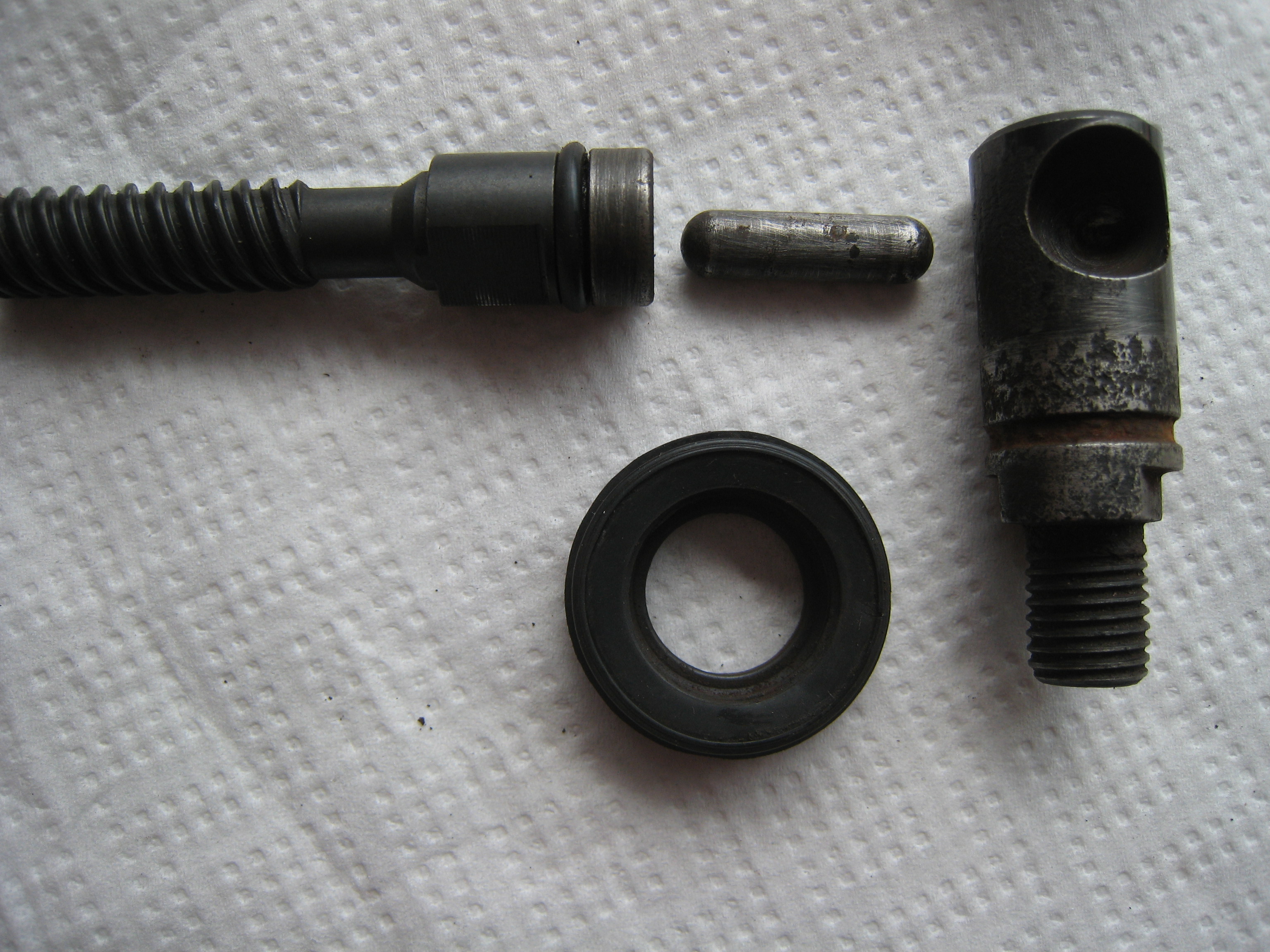

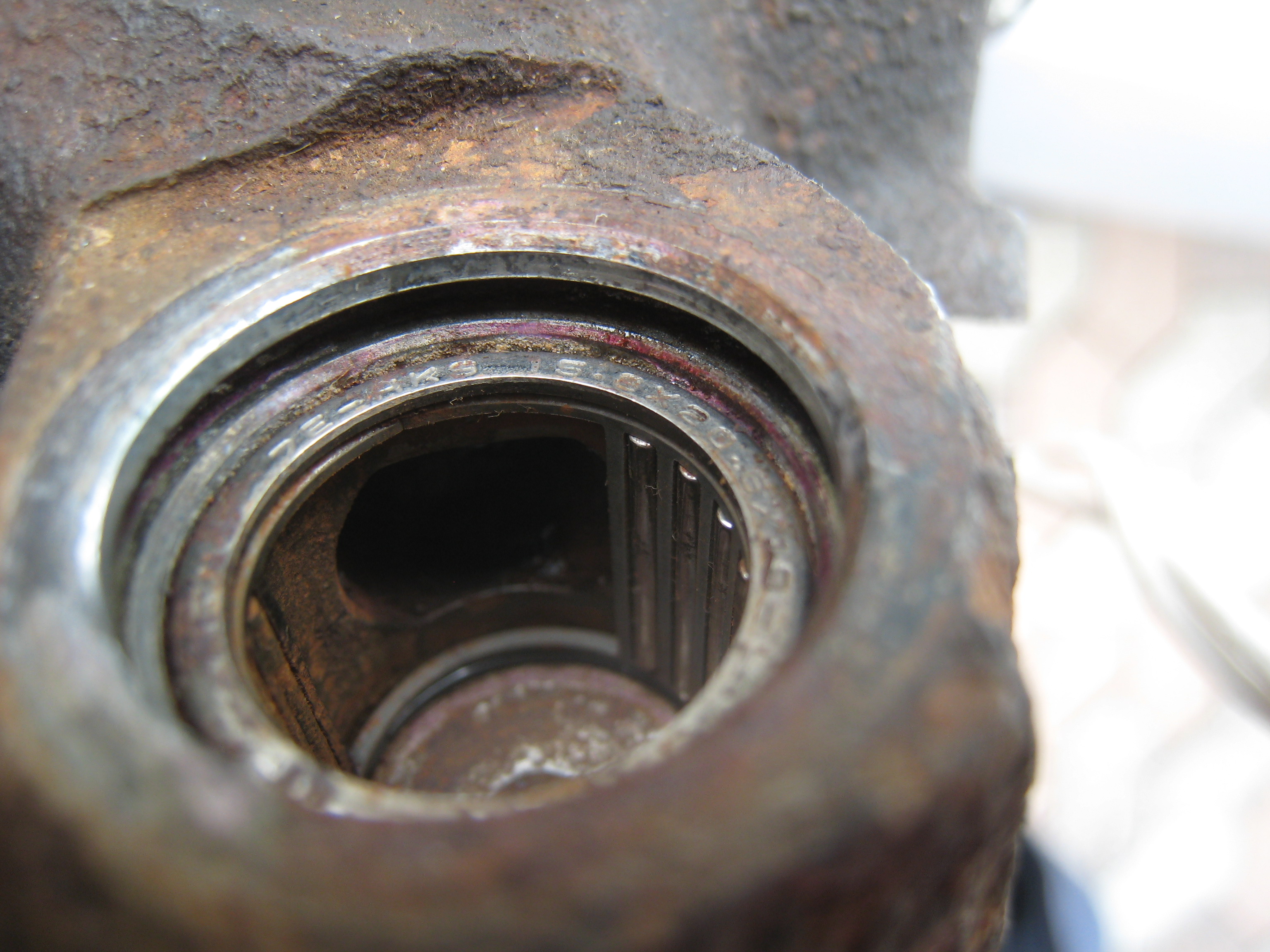

Dateikommentar: links die Gewindestange für den Kolben. Mitte der kleine Druckbolzen. Rechts der Schwenkhebel mit exzentrischer Senkung.
Bewegt den Bolzen samt Gesindestange rund 2mm
IMG_6466.JPG [ 1.62 MiB | 14004-mal betrachtet ]
Dateikommentar: Lager der Schwenkhebelachse.
Völlig versifft und rostig.
Der Durchbruch ist korrekt dort für den Durchlass des kleinen Druckbolzens

Dateikommentar: Schraubzwinge und Steckschlüssel. Kläglich gescheitert. Das geht nicht

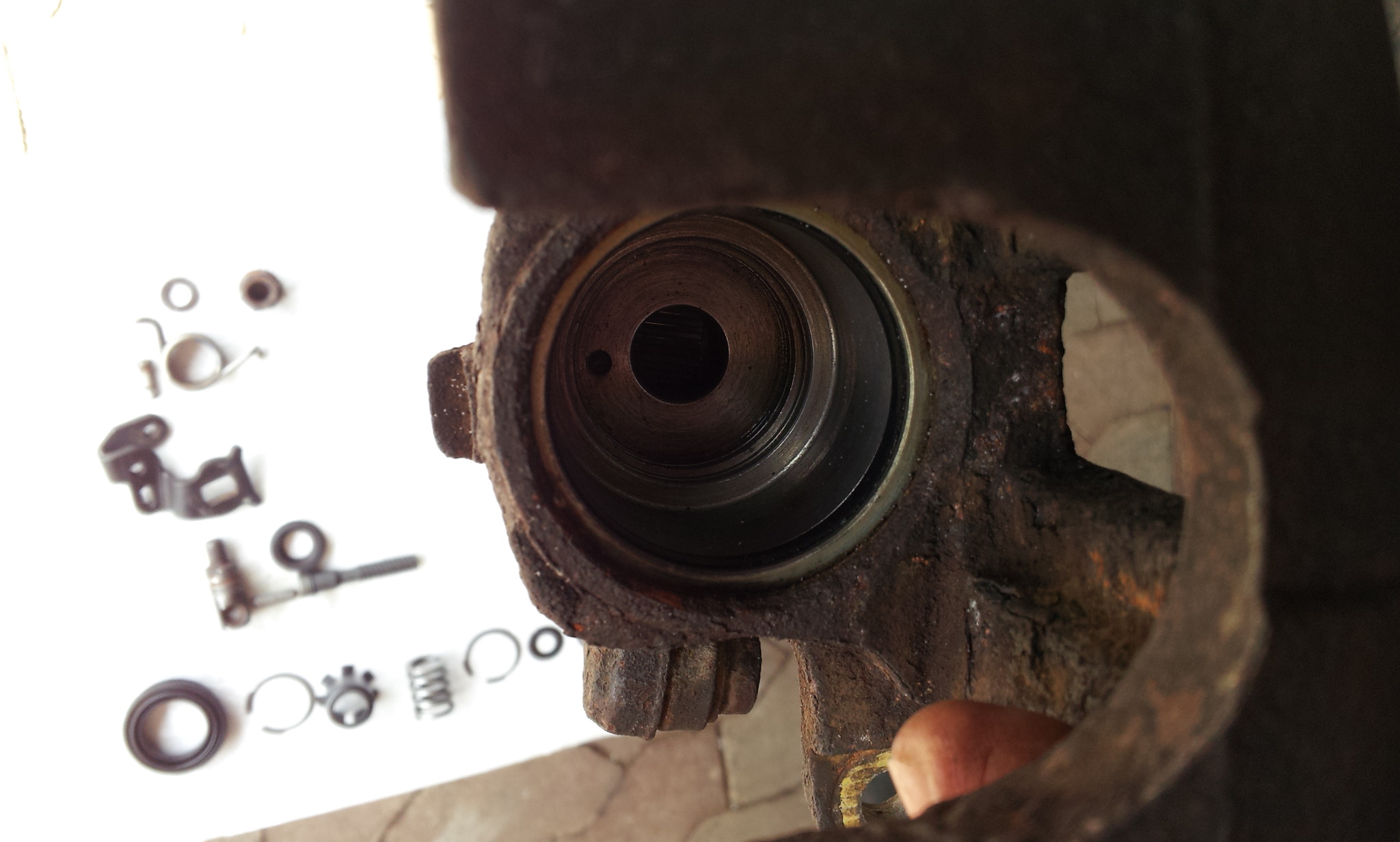

Dateikommentar: Sitze für Federtopf und Kolben
2013-05-11 13.52.39.jpg [ 397.9 KiB | 14004-mal betrachtet ]

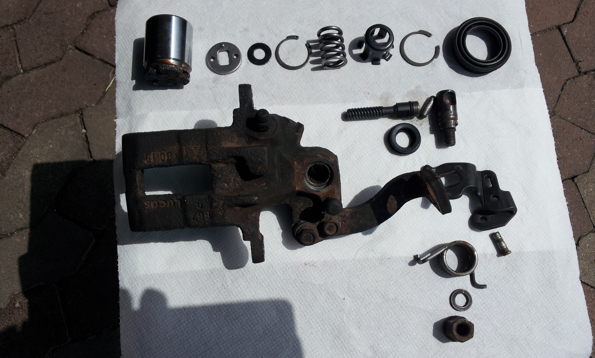

Dateikommentar: Bernhards Samstag
Von links oben nach rechts unten. Mount in revers order ... LOL

Keine Lorbeeren an den falschen verteilen 8-)
Ich hätte es drangegeben. Aber der Bernhard musste unbedingt den oberen Sprengring reinkriegen. Gefühlte zwei Stunden lang ...
Das hat auch weniger mit *Bremslaie* als mit systematischer Mechanikerarbeit an verkorkster Konstruktion zu tun. Da hat devil LUCAS voll zugeschlagen :lol:
Das ganze noch mit zwei Praktikern am Schraubstock, viel diskutiert, viel probiert, dann geht das ohne was kaputt zu machen.
Selber war ich doch bloß neugierig wie das Dingen funktioniert. :angel:
Aus den Reports im Netz und der kryptischen Skizze im Werkstandhandbuch war mir das nie klar. (T-Bar und mg-rover.org hat die Details nicht in der Doku)
Die Dichtungsgummis wurden mit blauer Flächendichtung in die Sitze eingeklebt. Was anderes (z.B. Curil) gabs leider bei ATU nicht im Regal.
Wie schon gesagt. die Dauer der Haltbarkeit ist fraglich, denn ausser "viel Fett" unter die Schwenkhebeldichtung wurde ja neben der Entwässerung nichts gemacht.

Von aussen bringt schmieren wie schon festgestellt = vertane Zeit.
Hab schon mal bei der Demontage mitgeholfen, Thread mit Fotos müßte im Forum Technik zu finden sein. War 2014, wenn ich mich recht erinnere (Stichworte Konus Excenter Kolben Sprengring etc )
Ein ziemlich schwieriges Unterfangen, das einige selbstzubastelnde Spezialwerkzeuge benötigt und jede Menge Geduld
Wir hatten dazu leider keine Seegerringzange mit mindestens 70mm Schenkeln für die gaaanz tief liegenden Sprengringe allein der Schritt zur Wiedermontage dauerte ne Halbe Stunde und das gesamt Schimpfwortrepertoire von zwei älteren Herren.
