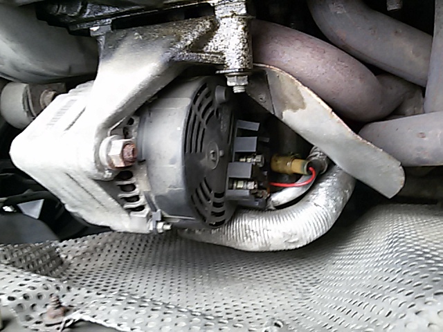

weiß jemand von Euch, was dieses gelbe Ding ist, das da an der LiMa dran hängt? (siehe Anhang?
Gruß.
Sven.
1437404475620.jpg [ 173.82 KiB | 8172-mal betrachtet ]
Mo 20. Jul 2015, 17:01
Beitrag Re: Frage bezüglich Lichtmaschine
Na das sieht nach einer A115i Lima aus da könnte es schwer werden noch einen einzelnen Regler zu finden
Gibt aber neue ohne Altteilpfand für 120€ oder so
Abb der Regler sitzt quasi unter dem Plaste und ist da wo die Kabel angeschraubt werden
