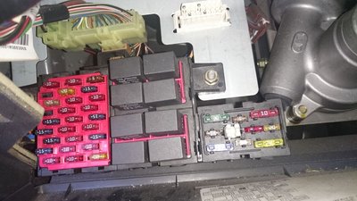

Beitrag Re: Kein TÜV weil keine SRS-Leuchte
Das sieht hier ein wenig anders aus..... Selbst die Bedienungsanleitung kennt es nicht.
Laut Schild ist es die 5A im rosa Feld rechts oben. Nr 27.

Do 2. Jul 2015, 15:17
Fahr mal in Witten zum Kalle Schroeder, der hilft Dir sicherlich weiter.
