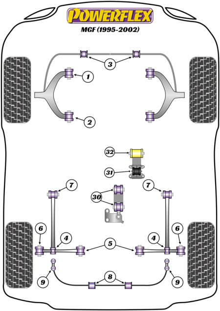

Bei mir hinten bekommst eine Macke wen das Auto auf der Bühne ist.
Ich habe am unteren Lager beidseiting viel spiel ....
Man kann das Rad hin und her bewegen...
Das finde ich doof...
Jungs wo bekomme ich abhilfe und wie ???

Pu Buchsen kaufen und 2,5 und 3,5mm Unterlegscheiben

pack die die Buchsen rein und Ruhe ist ich habe die in lila eingebaut und nix flattert mehr.

Das Problem ist ich weiß nicht was ich bestellen muss...
Kenne mich null aus!!

Such einfach nach powerflex und mgf da findest genug Auswahl
http://www.powerflex.co.uk/resize_image ... .jpg&w=450
http://www.powerflex.co.uk/road-series/ ... 120/1.html

Welche Nummer brauche ich für unten?
Nehme 9 an oder

Schau mal hier rein:
http://www.mgfcar.de/bushes/index.htm
es müsste die 4 sein.
Ich würde aber das komplette PU-Set für hinten bestellen und einbauen - oder einbauen lassen.

Bist du sicher mit 4??
Ich will nur da hinten etwas Ruhe..
Mir reichen auch schon die Plastik Ringe...

Sieht man doch auf dem Bild das die 9 die koppelstangen sind und du die 4 brauchst....
