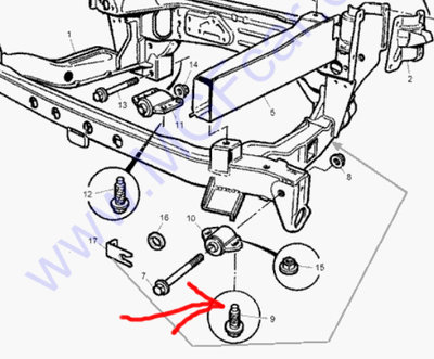

Meine Erfahrung beim F:
Zuerst das Kreuzgelenk lösen, dann Rahmen absenken!
Die reissen ab!
subframe.jpg [ 81.13 KiB | 4241-mal betrachtet ]
Wenn die Stoss-Stange ab ist, kein Problem!
Musst mal suchen, es gibt ne Anleitung für die "bushes"

Danke für die Infos ! habe jetzt mal alle Schrauben und Muttern neu bestellt...wenn die vorne abreißen dann ist das aber nicht so schlimm oder weil die Nr.15 ist die Mutter...wenn ich beides neu hab kein Problem oder ist im Hilfsrahmen doch ein Gewinde und ich brauch nen Satz 1a Bohrer ?
