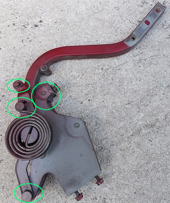

Entweder Glück, Zufall oder Logik aber bei mir konnte ich das Knarzen auf beiden Seiten wegbekommen, ohne die Scharniere auszubauen :up:
Ich hatte einfach die bewewglichen Teile (im beigefügtem Foto grün eingekreist, eventuell ist da aber ein Kreis zuviel :mrgreen: ) mit Sprühfett behandelt und fertig war die Laube. Die Feder an sich brachte bei mir rein gar keinen Erfolg ;) Vielleicht hilft das ja jemandem

Gruß, Herbie
