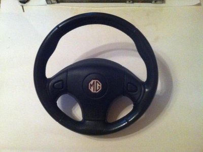

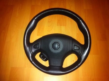

Im Prinzip gibt es zwei Bauformen, das "quarter to three" vom Mk1 und das "twenty to four" vom Mk2 und TF. Diese jenigen welche dann jeweils in Leder, Holz, Lackiertem Plastik oder ganz in Plastik, ganz wie’s gefällt. Passen tun alle untereinander und der Airbag auch. Den mit dem bunten Emblem kannst du also behalten und einfach ein geschmacklich und qualitativ hochwertiges Steuer vom TF suchen und draufpappen. Stecker und Drehkoppler sind auch 1:1 kompatibel.

einmal MGF und einmal MG TF hab ich auch noch rumliegen :D
