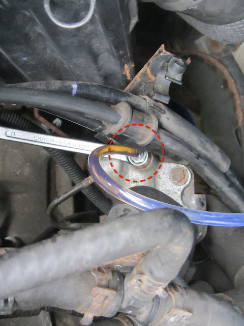

2. Vom Nehmerzylinder die Orangene "Nippelabdeckung" abziehen

3.Passenden Schlauch auf den Entlüftungsnippel stecken und anderes Ende in passendes Gefäss stellen.
4.Ringschlüssel der Größe 11 ansetzen

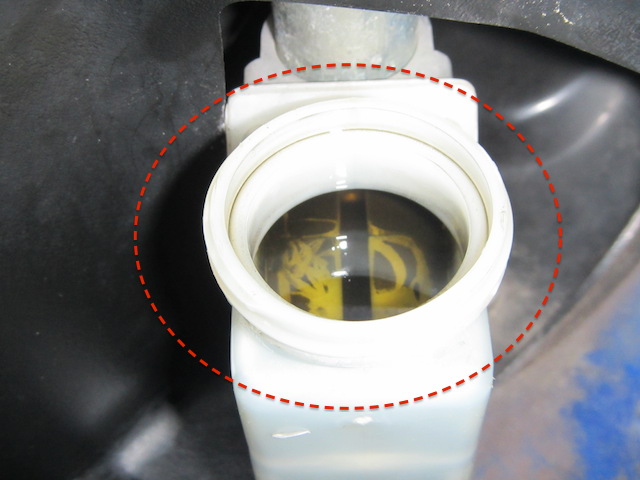

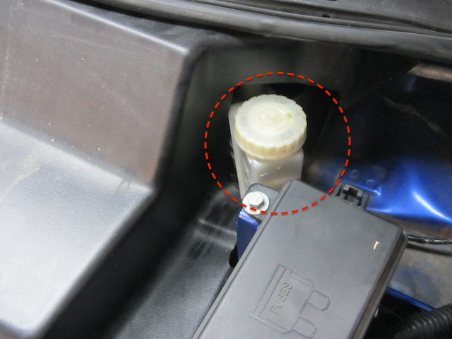

5.Reservoir bis zum Rand füllen ( auch beim Ablassen/Entlüften darauf achten des der Behälter immer voll ist )
Reservoir.JPG [ 81.28 KiB | 6641-mal betrachtet ]

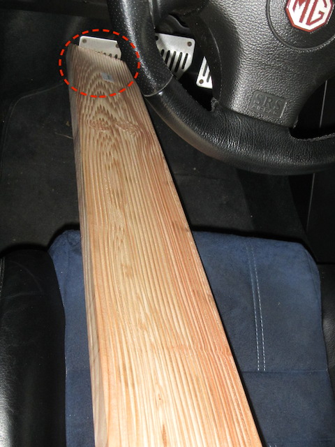

6.Kupplungspedal ganz durchdrücken (am besten mit 2tem Mann, wenn nicht aber auch alleine möglich)

7.Entlüftungsnippel öffnen um alte Flüssigkeit und Luftbläschen entweichen lassen.
8. Nippel schliessen

11. Nach jedem 2ten oder 3ten durchlauf Reservoir wieder auffüllen um Luft im System zu vermeiden.

12. Wenn nur noch neue Flüssigkeit im System ist, Nippel schliessen, Abdeckung anbringen und Reservoir auffüllen.
