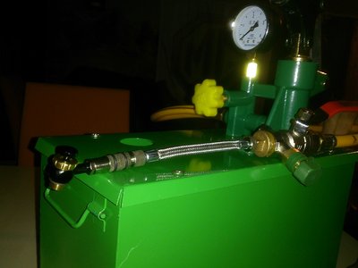

Dank euren Beschreibungen ist unsere Pumpe nun auch soweit fertig inkl. Vakuum.
Als kleine Verfeinerung hab ich noch einen Adapter beim Fahrrad Zubehör gefunden der einen zusätzlichen Hahn zum Ventil drücken hat so wie es bei der Originalen Pumpe auch der Fall ist angeblich hält er 30bar aus, was ausreichen sollte. Finaler Test ist wenn mein F fertig ist aber ich denke das sollte alles so passen.
Pumpe2.jpg [ 166.66 KiB | 5669-mal betrachtet ]
