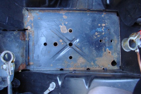

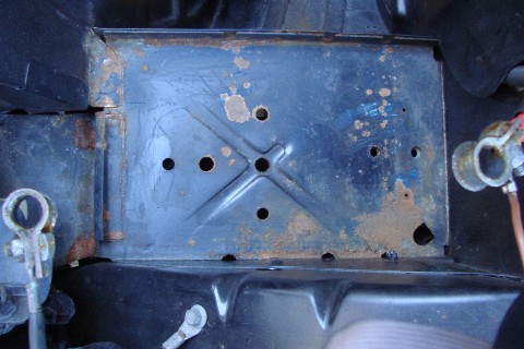

Nach langer, durch das Fahren meines MG bedingten, Abwesenheit melde ich mich wieder im Forum.
Diesmal mit einem Tipp für alle, die noch ein Winterhobby suchen. Da mein TF 160 nur im Sommer und nur als Drittfahrzeug gefahren wird, kenne ich nur die Sonnenseite des MG-Lebens. Auch wenn ich das Auto von unten inspiziere, sehe ich keinen Grund unzufrieden zu sein. Heute habe ich meinem MG eine neue Batterie gekauft und bei dem Wechsel sah ich etwas, was mich sehr überraschte und gleichzeitig besorgte. Unter der Batterie fand ich eine Stelle, die ziemlich verrostet war obwohl ich keine Beschädigung oder Flüssigkeitsaustritt feststellen konnte.
Die Stelle wird gleich morgen versorgt und entsprechend versiegelt. Bei dieser Gelegenheit werde ich auch die Hohlräume erneut versiegeln damit das Kondenswasser keinerlei Schäden einrichten kann.
Schaut mal unter eure Batterien, denn ich gehe davon aus, dass ich nicht der EINZIGE bin.

Du bist nicht allein... hab' diesen Sommer diese Ecke bei meinem TF ausgebessert. Das hinterhältige: auf dem ersten Blick sah es ganz ok aus. Erst bei genauerem Anschauen war das Grauen in vollem Ausmaß erkennbar.

Völlig normal, bei meinem Mini, bei meinem Jaguar (Gott hab sie selig) und eigentlich bei allen meinen Karren.
Schwefelsäuredämpfe an der Oberfläche der Batterie laufen dann durch Kondenswasser runter unter die Batterie und das wars dann...
Gummi drunter bringts auch nicht, Kunststoffschale wie die Blumentopfuntersetzer machens wieder gut.
Ich habe jedenfalls gute Erfahrungen mit einem Untersetzer... :D

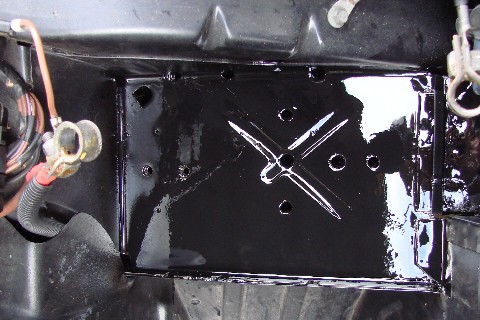

Der Feind unter der Batterie ist in mehreren Schritten erfolgreich bekämpft worden.
1. Blech aufmachen.
2. Von unten begutachten (keine Rostspuren)
3. Entrosten der oberen Seite.
4. Vorsorgliche Behandlung des blanken Blechs mit Rostumwandler.
5. Ausspülen der Rostumwandlerreste
6. Insgesamt 6 Schichten Hammerite.
Jetzt gehe ich davon aus, dass es eine Weile halten sollte.

Noch ein kleiner Tipp
7. Am Entlüftungssockel ein Schlauch anbringen und nach unten führen.

Es wundert mich, dass die Hersteller diese Trägerplatte nicht etwas besser gegen die Säurewirkung absichern. Wenn das Problem nicht nur modellspezifisch auftritt, so hätte man doch den Untergrund mit entsprechender Kunstharzbeschichtung behandeln müssen, die dem Säureangriff etwas besser trotzen kann als der eingesetzter Basislack. Ich habe meinerseits jetzt in allen meinen Fahrzeugen nachgebessert und hoffe dadurch etwas länger Spaß an ihnen zu haben. Die Prozedur ist weder kompliziert noch zeitraubend und die Ergebnisse lassen mich wieder ruhiger schlafen.
