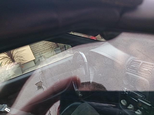

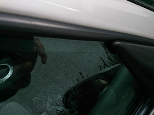

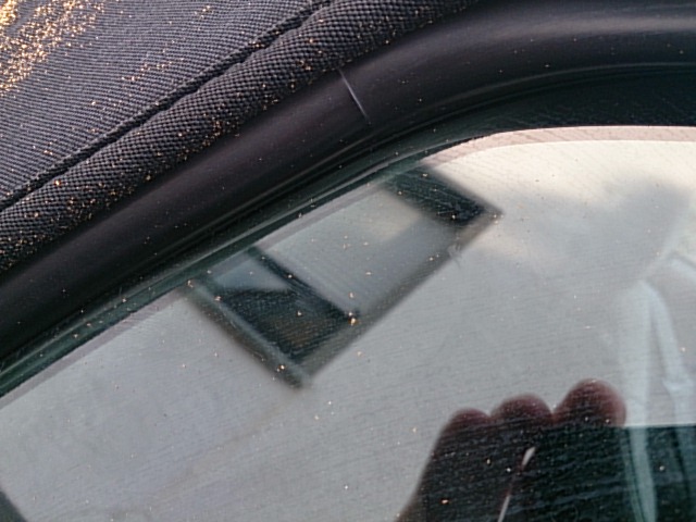

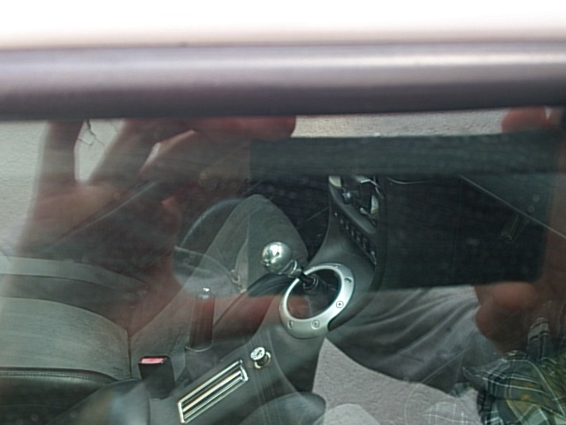

Habs gestern auch gemacht allerdings war es doch einfacher als ich es mir vorgestellt habe. Hier mal meine Vorgehensweise. Vll hilfts ja dem einen oder anderen:
Zuerst. Klar Türpappe runter und das Kabel zum Hochtöner lösen.
2. Scheibe nach unten Fahren.
3. Beide Schrauben vom Spiegeldreieck lösen und das Fenster zu 3/4 hochfahren.
4. Mitm zollstock o.ä. gucken ob die Scheibe Parallel zum Dreieck liegt. Bei mir war es nicht der Fall.
5. Spiegeldreieck auf die Türe einstellen. Habe dazu die Scheibe wieder herunter gefahren und das Dreieck justiert.
Bei mir stand das 3 Eck zu weit nach außen auf der hinteren Kante (spitze oben). Da man hier relativ machtlos ist, habe ich das §Eck komplett demontiert und mit ner Zange die Rechte Seite bei der 2. Schraube ein wenig nach innen gebogen. Hat perfekt geklappt.
6. Nun wieder die gleiche Geschichte. Fenster 3/4 hoch und durch erstes Augenmaß einschätzen wo ggf. zu viel Spiel ist.
Hier war es natürlich wie manns kennt die Seite am Spiegeldreieck welche nicht dicht war.
7. Schraube A und B leicht gelöst, sodass sie bündig mit der Niete abschließen. Danach Schraube C gelöst.
Diese dient im Endeffekt dazu die maximale Höhe der Scheibe auf der linken Seite der Türe einzustellen. Je höher, desto höher das Fenster an dieser Seite. (hier ist vorsicht geboten) Nur Minimal erhöhen und gucken in wie weit es passt! Bei ir war die Scheibe dann zu nah am Spiegeldreieck. Also Schraube D und E gelöst + Schrauben G und H.
D und E sind für die linke und mittlere halterung der Scheibe verantwortlich. G und H für die maximale rechte Seite, sowie für die Halterung der Scheibe rechts.
Ich habe dann die Scheibe ein wenig nach rechts versetzt und alle 4 Schrauben "Handfest" wieder angezogen. Jetzt nur noch die Höhe links mit Schraube C und die Höhe rechts mit Schraube F eingestellt und fertig. Ganz vergessen. Mit Schraue A und B kann die Neigung eingestellt werden (innen/außen). Hier ist aber uch wieder vorsicht geboten da eine Falscheinstellung nette Kratzer auf der Scheibe hinterlassen kann. Je weiter die Schraube versenkt desto weiter geht die Scheibe oben nach innen.
Hoffe man kann ein wenig brauchbares entnehmen :-) Vom Handy geschrieben. Rechtschreibfehler vorbehalten :-)
Gruß David

Fotograf werd ich jedenfalls nicht
