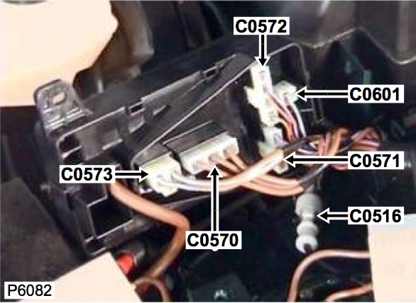

Wenn du den Sicherungskasten herausschraubst (2 x M6/10-er SW) und den unteren Deckel entfernst (nur geclipst), dann ist der dazugehörige Anschluss (C0601) frei. Der sitzt hier, ganz am Ende des Kastens:
anschluesse.jpg [ 88.47 KiB | 6367-mal betrachtet ]

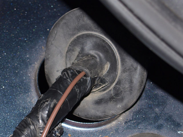

Da passt einfach ein Flachstecker drauf, hab gerade mal bei meinem geschaut. Du solltest aber einen geschlossenen Stecker mit Tülle nehmen, ein Kabel mit Querschnitt 2 mm² sollte dafür mehr als reichen. Das Kabel dann zum Schalter deiner Sitzheizung führen, am besten durch eine der Gummitüllen, also so:
kabel1.jpg [ 85.28 KiB | 6367-mal betrachtet ]
und dann mit Isoband neu so abkleben:
kabel2.jpg [ 103.87 KiB | 6367-mal betrachtet ]
