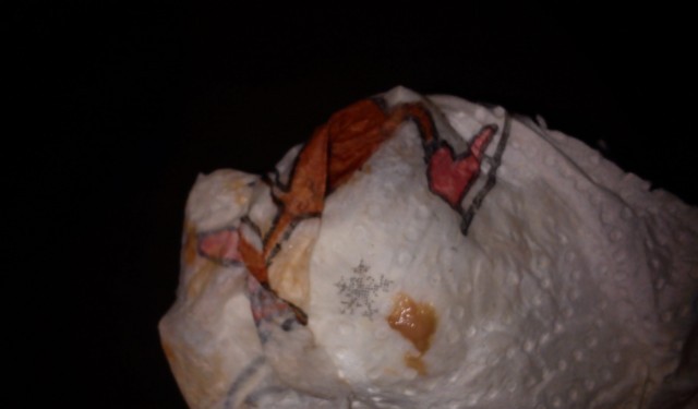

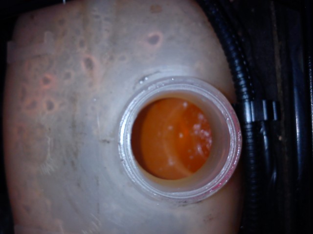

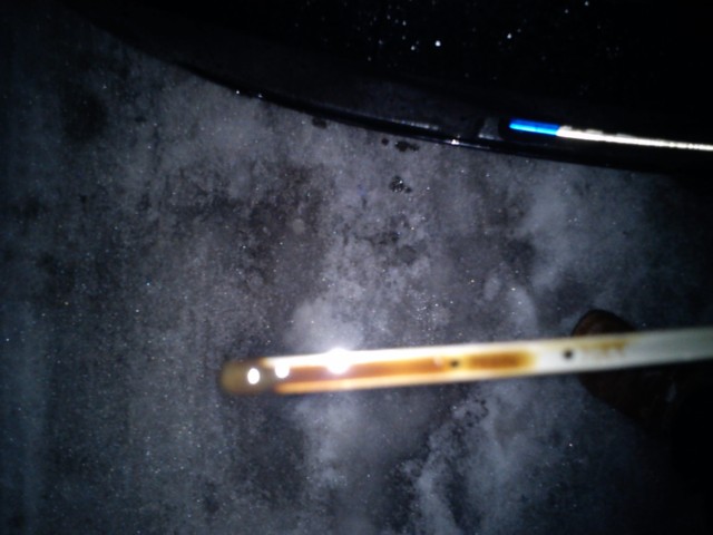

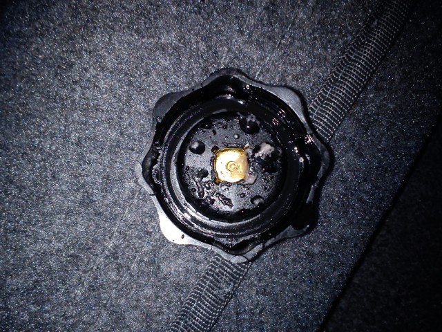

mir ist heute, als ich am Kofferraum war und nach dem Kühlerwasser geschaut hab, etwas merkwürdiges aufgefallen.
Als ich den Deckel aufgedreht habe, war dort eine weißliche Ablagerung auf der Innenseite. Erster Gedanke natürlich ZKD.
Das Wasser hingegen sieht aus, wie es soll und auch am Ölstab ist nichts zu erkennen.
Kann das auch wetterbedingt sein?
Hoffe mal, dass es nicht die ZKD ist.

ist bei deinem TF die Kopfdichtung schon mal gemacht worden? Wenn ja, könnten das (vor allem der Rotzartige Schmodder auf dem Küchenkrepp) Reste vom letzten Öl-Wasser-Mix sein, wenn das nicht ganz rausgespült wurde.

Sieht von hier auf den Bildern wie Schimmel oder andere Ablagerungen aus.
Öl im Wasser verändert in erster Linie die Kühlwasserfarbe.
Ich würde jetzt erst mal den Behälter rausbauen und sauber machen, das geht bequem über die Serviceklappe, mit einer großen Spritze kann man das Kühlwasser gut raussaugen und dann den Kühlwasserbehälter hochheben und die Schläuche demontieren, danach wieder umgekehrt einbauen. Dauert vielleicht 20 Minuten die Aktion.
Kommt der Schmodder danach nochmal, dann prüfen lassen ob Abgase im behälter sind.

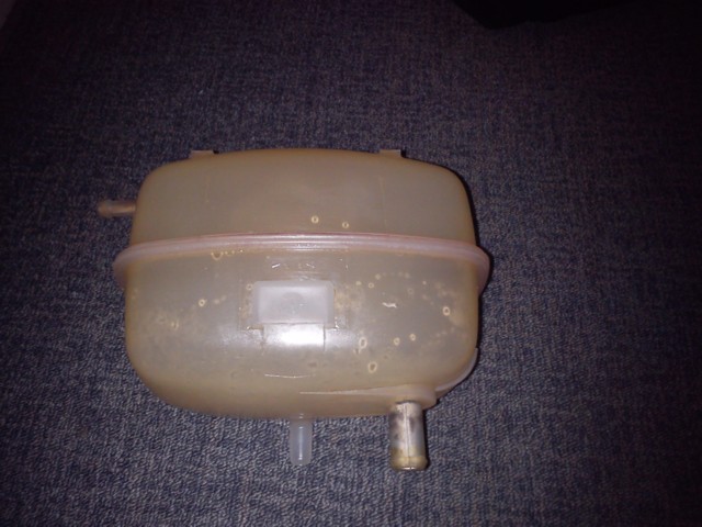

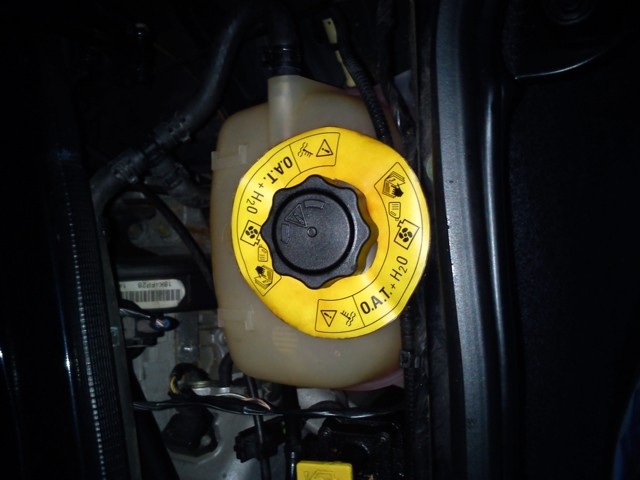

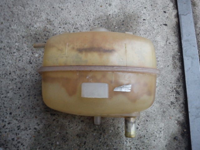

Hab heute den Ausgleichsbehälter gereinigt, danke für den Tipp mit der Spritze Klaus, ging ratz fatz.
Das Kühlwasser hab ich nochmal bevor ich es wieder eingefüllt hab durch ein feines Sieb laufen lassen, damit kleine Ablagerungen auch noch raus gegangen sind. Wasser sieht aus, wie neu :) .
Falls sich wieder was bilden sollte, melde ich mich.
Hab noch ein paar Bilder vom Behälter vorher und nachher gemacht.
Danke nochmals für die schnelle Hilfe.

Gestern nochmal Öl und Wasser genauer gecheckt und siehe da, der Schnodder ist wieder im Behälter und am Peilstab war etwas Milchiges.
Also direkt mal für heute einen Termin beim freundlichen Ex-MG-Händler gemacht auf Verdacht wegen ZKD.
Heute dann Kopfdichtungstest durchgeführt und Wasser auf Abgase testen lassen und es ist alles in Ordnung mit der ZKD. Laut Werkstatt ist es sehr wahrscheinlich, dass die ZKD schonmal gewechselt wurde und sich jetzt der Restschnodder absetzt, genauso wie ihr vermutet hattet.
