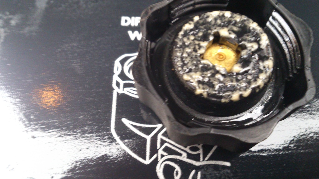

Ich habe eben mein F-Chen ein bischen herausgeputzt, dabei auch Öl und Wasser kontrolliert.
Ich habe ja vor ein paar Wochen den ZDK Wechsel mit einer kompletten Überholung des Motors machen lassen.
Mir ist heute aufgefallen, das sowohl am Messtab vom Öl (nicht aber im ölbehälter!!) und am Deckel vom Kühlwasser weißes Zeug ist.
Ist das noch von den Schmiermitteln die bei der Motor-Überholung verwendet worden sind (mein Gedanke) oder ist da gepfuscht worden?
Ich habe erstmal alles abgewischt und werde in ein paar Tagen nochmal gucken.

Einfach mal beobachten, könnte Gut sein das sie es vergessen haben den Deckel sauber zumachen.

Ja, für den Wasserdeckel mag das stimmen.
Aber beim Messstab ist ja immer wieder ein bischen Zeug dran wenn ich ihn rein- und rausziehe.
Vielleicht wurde er nicht gespült?
Habe der Werkstatt das ganze nun mal gemailt.

Na ja ich meine eine Werkstatt haftet ganz klar im Falle eines Schadens, wenn geschlampt wurde etc. Ist nur immer ärgerlich, doch ohne den Teufel an die Wand malen zu wollen, würd ich abwarten und das ganze im Auge behalten.

Bist du in der Zeit eher lange Strecken gefahren ? Oder mal eben kurz zum Bäcker ?
Wenn es dem Zweiten zutrifft dann ist das ganz normal.
Ist der Wasserstand normal ?

Sind eher kurze Strecken, so 2-3 mal die Woche eine Stunde fahrt innerhalb der Stadt.
Wasserstand habe ich mir gemerkt und werde ich beobachten.

So einen ähnlichen Schnodder habe ich auch vor ein paar Wochen bei meinem TF bemerkt, jedoch lange nicht so viel, wie bei dir und auch nichts am Ölstab, sondern nur im Ausgleichsbehälter.
Hier mal der Link von meinem Thread.

Die Menge am Stab entspricht ungefähr der selben wie bei mir.
Bei mir schwamm aber nichts im Wasser-Behälter. Da wars nur am Deckel.
