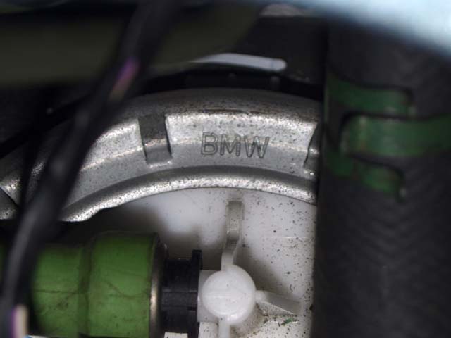

Hier die Fotos, erstmal das Teil als ganzes (soweit das durchs Loch zu sehen ist). Gemacht aus Zink-Eisen-Legierung, wenn man dem Stempel vertrauen darf:
WFG100111.jpg [ 59.65 KiB | 10076-mal betrachtet ]
Lustig, schau mal, wo das herkommt:
WFG100111_GERMANY.jpg [ 57.5 KiB | 10076-mal betrachtet ]
und wofür es eigentlich gemacht wurde. Als mein TF gebaut wurde, hatten die Wastlhuber schon seit Jahren nichts mehr damit zu tun.
WFG100111_BMW.jpg [ 40.28 KiB | 10076-mal betrachtet ]

So 30. Dez 2012, 14:12
Beiträge: 841
Wohnort: 47807 Krefeld
Beitrag Re: Dichtung Benzinpumpe
Ist die letzte geänderte Ausführung der Tankgebereinheit. Daran erkennbar am anderen Stecker und Befestigungsring
Guckst du
http://www.mgfcar.de/epc/5876.htm
Die Dichtung können die nicht vergessen haben, da das ganze Teil dann nicht fest sitzen würde und beim volltanken wärs ja oben rausgeschossen.
Klopf einfach vorsichtig mit einen stumpfen Schraubenzieher und Hammer den Ring etwas nach das sollte reichen.

Jou, danke noch für die Fotos.
Das mit dem BMW hat nicht unbedingt was mit dem BMW zu tun. Da gibt's 'n Druckguss Bereich in Landshut innerhalb der AG. Wobei das noch lange nicht heisst, das das Teil in Landshut hergestellt wird :lol:
Wenn's auch für "einen BMW" wäre, dann gäbe es noch das Logo vom Bimmer auf dem Teil, nicht die drei Buchstaben.
In der Automobilindustrie gibt's halt viel mehr einheitliches als man denkt. Ein Grund warum die Briten das vor 20 Jahren nicht auf die Reihe bekamen mit der Zulieferindustrie. Da wollte jeder alles alleine machen. :roll:
