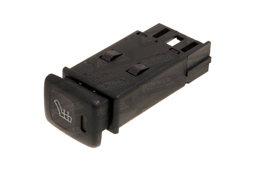

dank dir - jetzt brauche ich nur noch die pinbelegung von diesem schalter ... ;-)
(YUG101870PMP)

einfach mal nen messgerät dranhängen
sollte
eine masse sein
dann einmal beleuchtung
einmal plus
und zwei ausgänge

um es etwas einzugrenzen kannst ja auch mal bei den anderen schaltern schauen...
beleuchtung und co
sollte ja wenn du glück hast bei jedem schalter die gleiche belegung und kabelfarbe haben :)
leider taucht der originalschalter nicht wirklich in einem schaltplan auf...

Tipp: Dann lass die Finger davon. Der Original-Schalter ist in doppelter Hinsicht ungeeignet.
1. Kontaktbelastung reicht nicht aus, auch bei nachgeschaltetem Relais kann das kritisch werden.
2. ist der nur einstufig.
