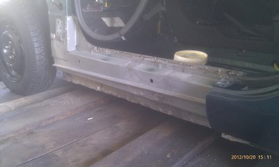

Wie ich ja bereits mal erzählt hatte ist seit letzten Herbst ein zweiter MGF eingezogen mit einem Treffer vorne links.
Mittlerweile haben wir begonnen diesen wieder herzurichten.
Bisher wurde der neue Motor eingebaut und der läuft auch schon (der alte vom blauen ;) )
Alle Ersatzteile wurden Organisiert.

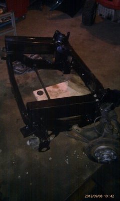

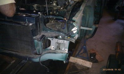

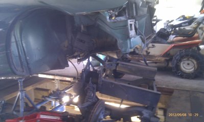

Da der ursprüngliche vordere Hilfsrahmen einen leichten Treffer hatte wurde ein neuer besorgt Sand gestrahlt grundiert und lackiert.
Dieser ist auch bereits eingezogen und Ende diesen Monats hat er dann einen Termin beim Karroseriebauer hier wird die Front dann neu ausgerichtet und die Blechteile angepasst. Es wird erstmal versucht die Ecke vorne wieder in Form zu bringen falls dies nicht klappt haben wir eine Komplette vordere Ecke auch schon rum liegen aber es wird wohl auch ohne klappen.

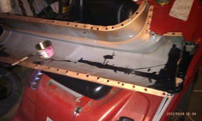

Wenn er dann wieder bei uns steht folgt der Schweller und der Innenraum wird wieder zusammen gebaut, derzeit ist dieser komplett leer da man im Fussraum schwimmen konnte :konfus:

Dateikommentar: Schweller
IMAG0294.jpg [ 117.22 KiB | 9451-mal betrachtet ]
Dateikommentar: Ecke vorne links
IMAG0291.jpg [ 143.62 KiB | 9451-mal betrachtet ]

Dateikommentar: Ausbau Hilfsrahmen
IMAG0288.jpg [ 125.64 KiB | 9451-mal betrachtet ]

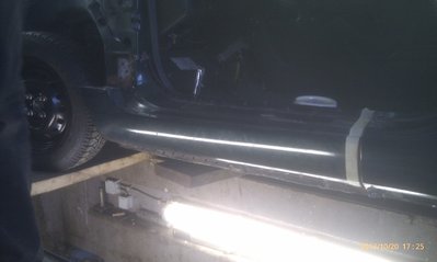

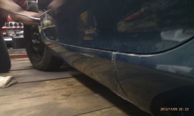

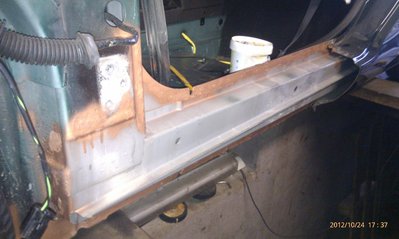

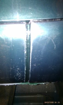

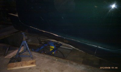

So Schweller ist eingeschweist wenn er dann nächstes Jahr sauber läuft werden noch entsprechende Lackausbesserungen gemacht.
Im nächsten Schritt geht er zum Karosseriebauer zum ausrichten der Front. Hier noch ein paar Bilder dazu

IMAG0352.jpg [ 85.4 KiB | 9168-mal betrachtet ]
Dateikommentar: Schweller ab
IMAG0351.jpg [ 111.84 KiB | 9168-mal betrachtet ]
