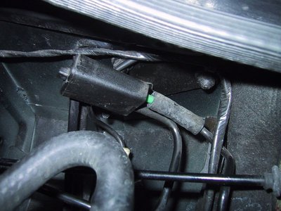

Moin!
Hat jemand eine Ahnung, wofür der schwarze Kasten gut ist? Der eine Schlauch von diesem Dingens muß von hinten gesehen rechts an der Ansaugbrücke hinten an den unteren Nippel angeschlossen werden. Dieser Nippel fehlt aber an der Ansaugbrücke.
Kein VVC, kein Trophy.
Danke
Addi

Abscheider für den MAP Sensor
Gruß Uwe

.... auch "Benzinfalle" genannt.
Wichtig dass die 90°Winkel nicht gerissen sind und keine Falschluft gezogen werden kann, macht sich sonst in unrundem Motorlauf bemerkbar.

Hi Adrian,
was meinst du mit "Nippel fehlt an der Ansaugbrücke"? Die Kunststoff-Version vom "alten" MPi müsste doch insgesamt 4 Anschlüsse haben, wenn du von hinten draufschaust. So wie du schreibst eben rechts oben der Schlauch zum Benzindruckregler und direkt darunter der Nippel für den MAP-Sensor (wenn ich mich recht erinnere, ich hab ja nen VVC). Wurde die Ansaugbrücke eventuell getauscht? Z.B. gegen eine vom späteren MPi oder frühen TF bzw. TF 115?
