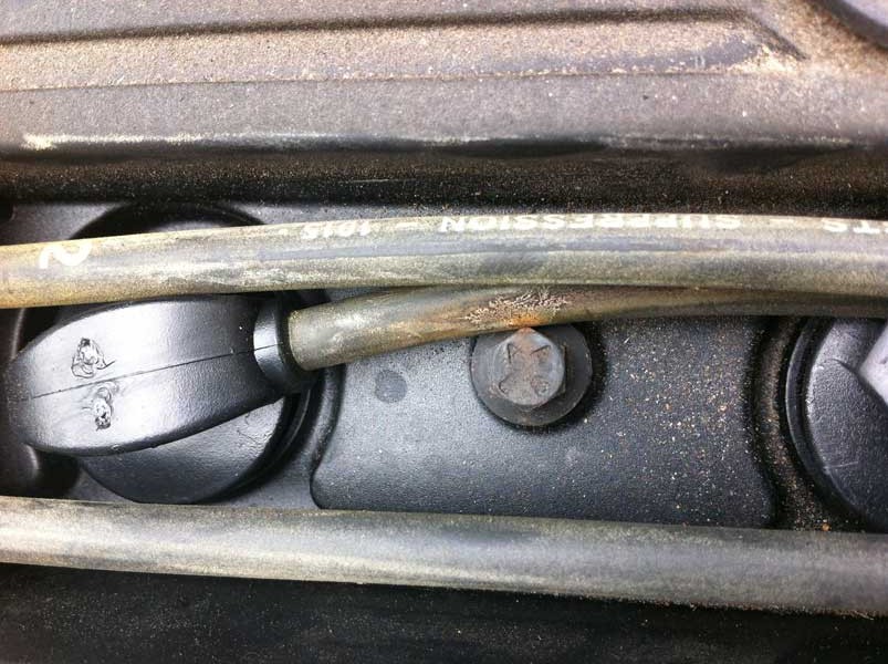

Meiner hat seit ein paar Tagen auch so komische Aussetzer. Immer so bei ca 2500 U/m. Ich wollt ihm mal nen Satzt neue Zündkerzen spendieren und mir die Zündkabel etc. mal angucken.
hast du den Fehler schon beheben können?

aussetzer bei 2.500 klingt wie verteilerkappe und finger....

Verteilerkappe und Finger sind ok, aber die Kabel sind hinüber. Gleich einen neuen Satz bestellt, kommt morgen rein, bis dahin muss etwas Isolierband helfen (tuts bis jetzt auch)
Dennoch danke für den Tip!

oha...
nagut das bringt den gleichen effekt wie eine kappe und ein finger wo die funken im kreis springen...
hast du keine von dieses abstandshaltern für die zündkabel drin ??

Spuren vom im Kreis springenden Funken konnte ich in der Kappe nicht finden, von daher Denk ich das die noch ok ist.
Du menst diese Gummibrücken in die die Kabel eingeklemmt werden gelle? Doch die sind noch da, eine musste ich zwar eben lange suchen, hab sie dann aber gefunden. Die Fotos hatte ich wohl vorher gemacht.
