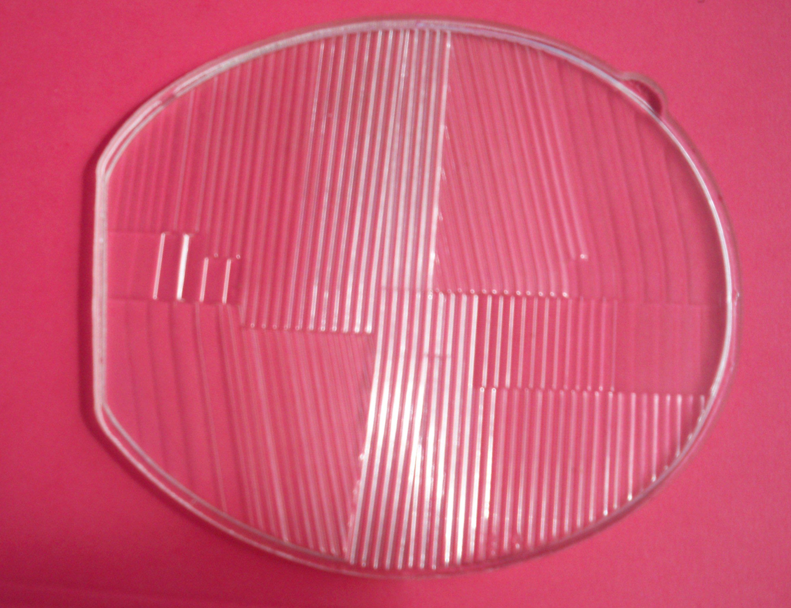

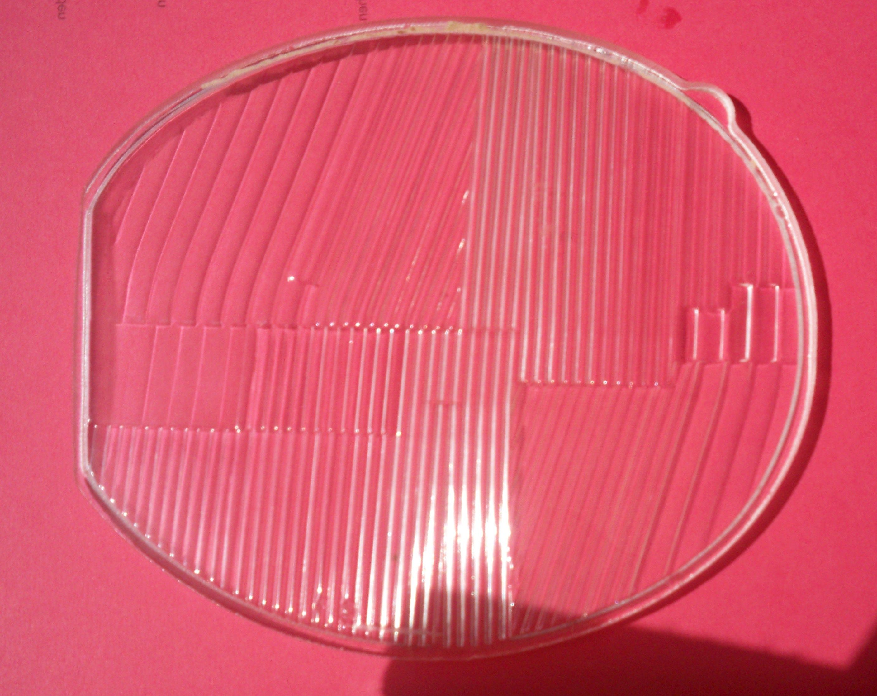

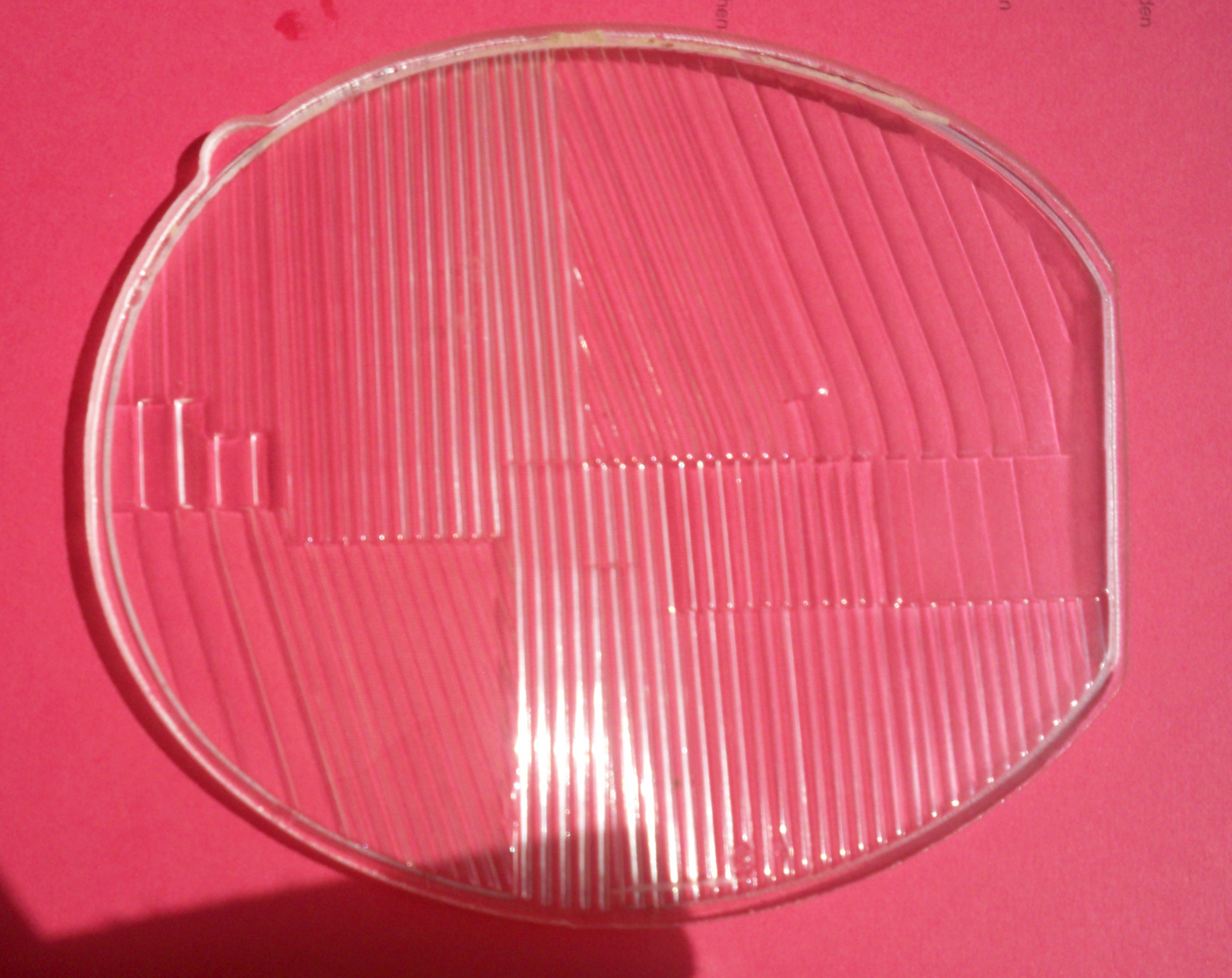

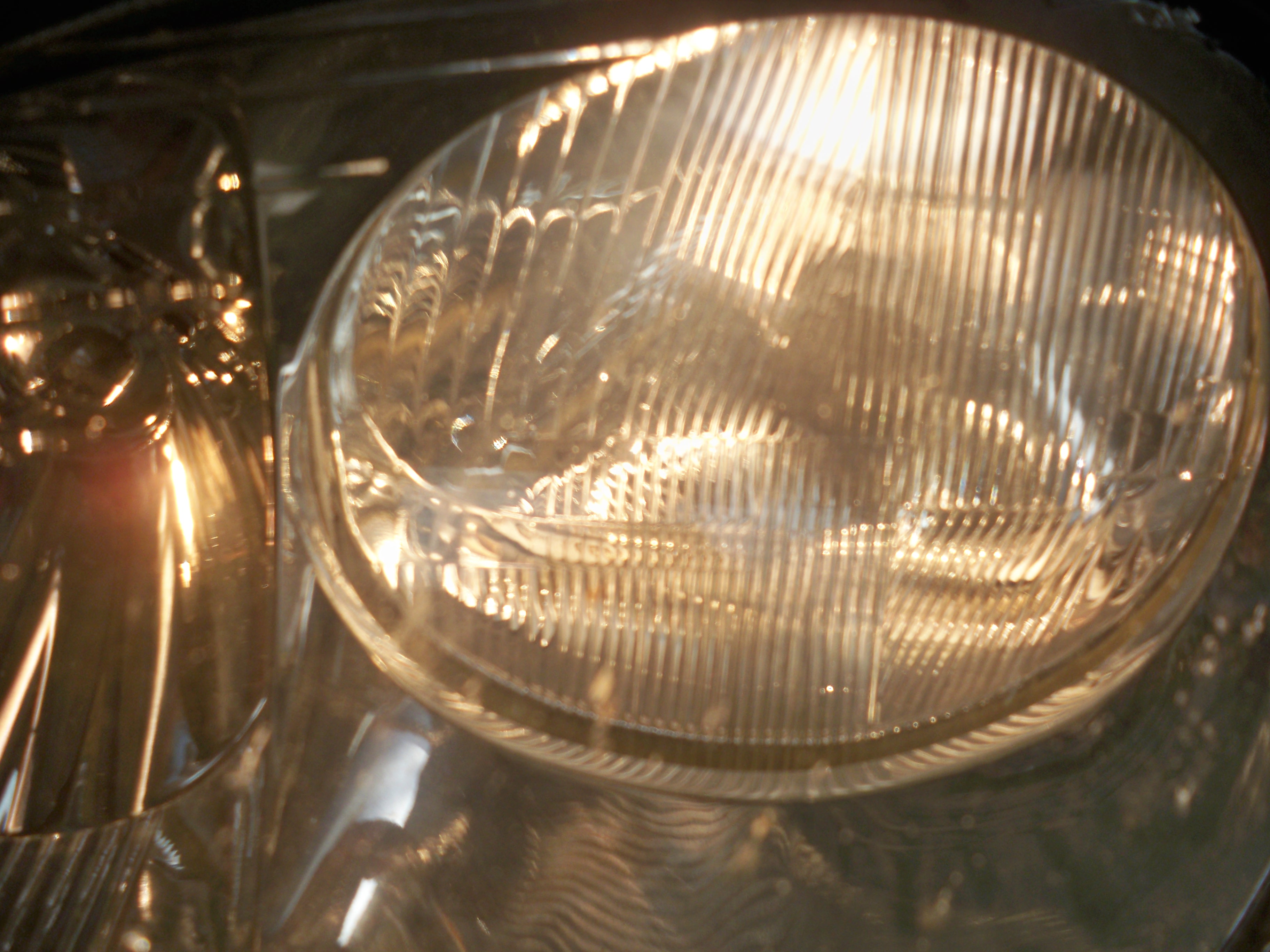

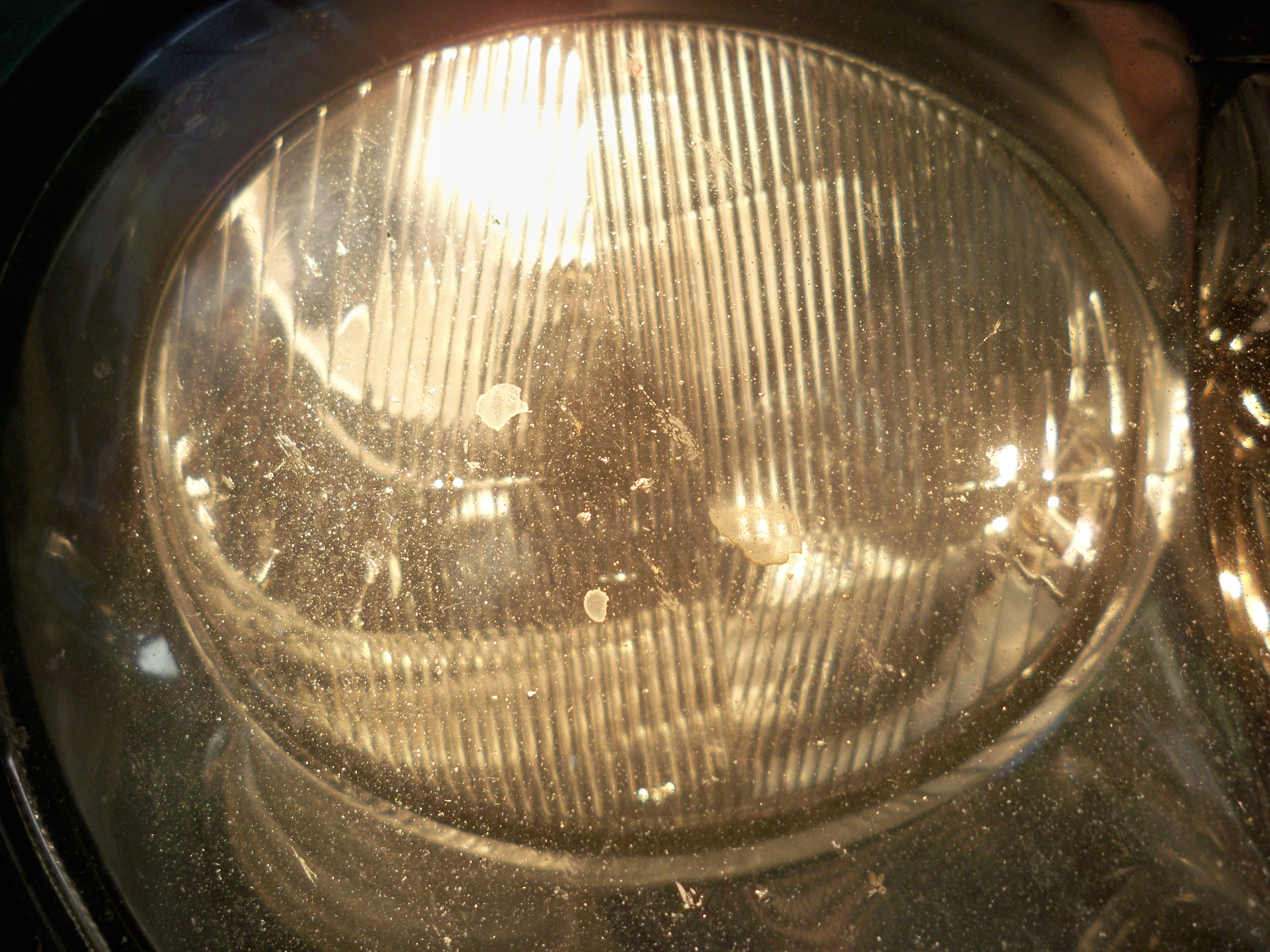

Hier mal Fotos von jemandem der ein Problem nach dem LHD Umbau hat.
Kam nach zwei Jahren auf einmal nicht durch den TÜV, weil Scheinwerfer falsch seien, obwohl wohl damals getauscht.
Die ursprüngliche Hauptuntersuchung nach der Einfuhr wurde *woanders* gemacht.
.... damals abgenommen worden. Jetzt, nach 2 Jahren, bemängelte der
TÜV die Scheinwerfer.
.....Abblendlichtscheinwerfer links und rechts unzulässig....leider habe ich
den MG in der Werkstatt abgegeben und konnte den Mann vom TÜV nicht
sprechen.
strukturierte Scheibe in dem Reflektor, die man ja laut Forenberichten beim
MGF tauschen kann. Ich möchte nur wissen wie die links und rechts sitzen muß.
Dateikommentar: Scheibe A, glatte Seite oben
A_Glatt_oben_2177.JPG [ 869.33 KiB | 6446-mal betrachtet ]
Dateikommentar: Scheibe B, glatte Seite oben
B_Glatt_oben.JPG [ 745.57 KiB | 6446-mal betrachtet ]
Dateikommentar: RECHTS Fahrerseite
FS_rechts_2175.JPG [ 1.12 MiB | 6446-mal betrachtet ]
Dateikommentar: LINKS Beifahrerseite
BF_links_2174.JPG [ 1.85 MiB | 6446-mal betrachtet ]

Hallo Dieter,
oberes Bild A umdrehen und auf die FS
oberes Bild B umdrehen und auf die BS
Auf den unteren Bildern sieht das aber gut aus.
Mit FS und BS meine ich natürlich den MG in Deutschland.
Ich habe die Scheinwerfer vor mir liegen, da ich bei meine englischen Trophys die alten Streuscheiben verbaut habe und meine Ersatzscheinwerfer die Streuscheiben geriffelt nach vorn eingebaut (englische Streuscheiben). Habe vor der Jahresdurchsicht meinem Meister darauf hingewiesen MG (Werkstatt) und er sagte das ist OK.
Diese Variante habe ich nur herumzuliegen und nicht eingebaut. Ist aber sonst gleich. Siehe auch meinen Vorredner.
Manchmal bemängelt der TÜV auch die schlechte Hell/Dunkel Grenze. Ist aber normal bei den Dingern
Mit freundlichem Gruß Bernd

ich glaube eher, das hier die ganzen scheinwerfer als solche bemängelt wurden, nicht das leuchtbild.
lass mich raten, der kleber mit der teilenr. wurde nicht abgeändert bzw. entfernt. weil engländer, schaut sich der prüfer genauer die scheinwerfer an, und da steht gross am gehäuse RHD... :-)

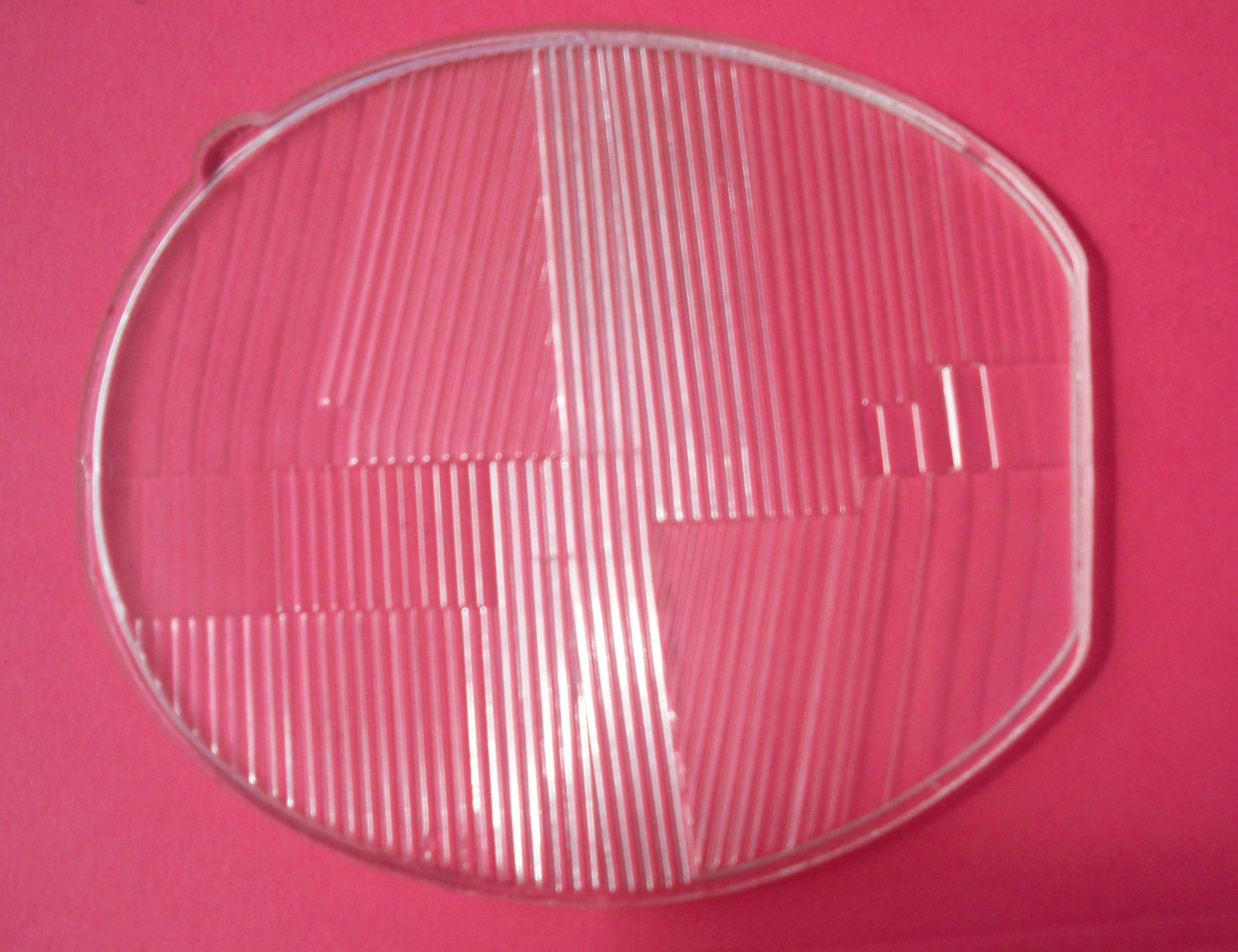

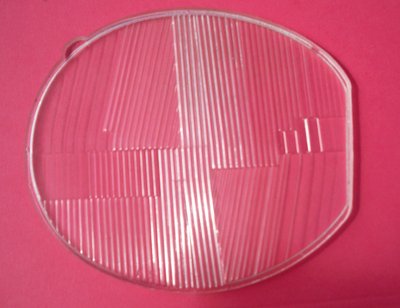

Purche hat geschrieben:
Aha, ich spiegele die Fotos mal, von wegen geriffeltes nach aussen.
Das auf den unteren Bildern wurde wohl bemängelt.
Dateikommentar: (B) Beifahrerseite, glatt innen
BF_B_Glatt_unten.jpg [ 536.04 KiB | 6377-mal betrachtet ]
Dateikommentar: (A) Fahrerseite, glatt innen
FS_A_Glatt_unten_2177.jpg [ 626.86 KiB | 6377-mal betrachtet ]
