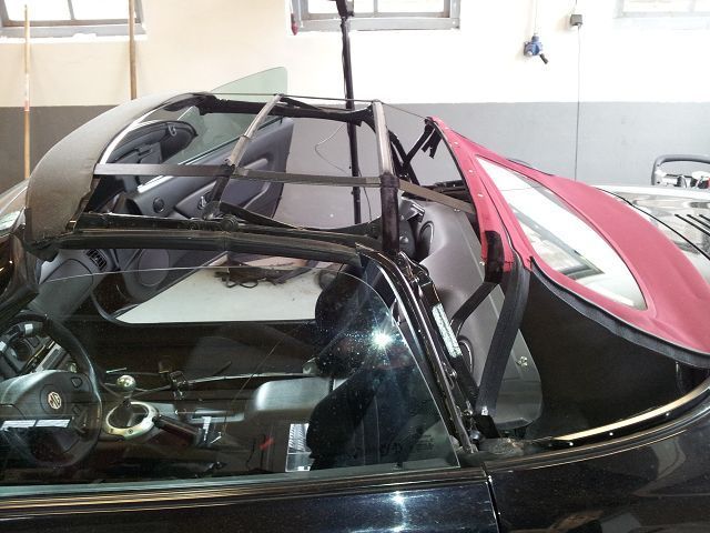

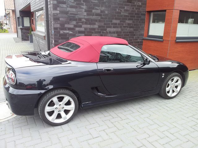

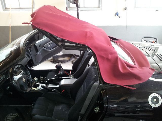

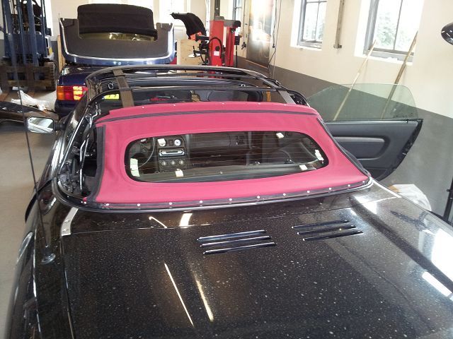

falls noch nicht fertig hilft dies ja evtl. ein wenig- ACHTUNG --- das Teil ist nicht nur genietet sondern auch geschraubt !
Der Kollege aus Holland hat übrigens mein ganzes Dach neu bezogen - super arbeit und er weiß wirklich was er macht .
k-k-20120405_153036.jpg [ 63.75 KiB | 4872-mal betrachtet ]
k-k-20120405_112104.jpg [ 50.72 KiB | 4872-mal betrachtet ]
k-k-20120405_105101.jpg [ 61.44 KiB | 4872-mal betrachtet ]
k-k-20120405_105048.jpg [ 67.23 KiB | 4872-mal betrachtet ]
