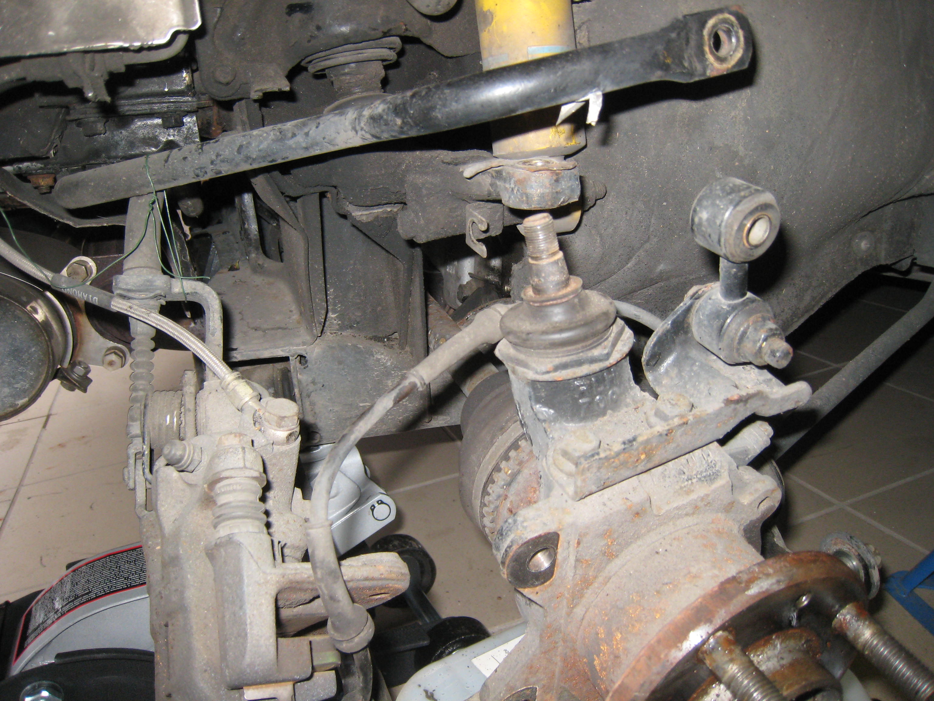

Meinst du das obere Traggelenk, dann ist hier auch schon einiges davon von mir verbaut.
http://www.autoteile24.de/index.cgi?rm= ... Oenr&type=
Mi 18. Apr 2012, 16:29
Beitrag Re: Querlenker hinten rechts/oben
Also simmer wieder bei (1) ?
Mann, kann das Leben kompliziert sein :angel:
Das geht auch ohne die Federung zu entlasten.
Einfach abschrauben :mrgreen: , auswechseln und gut is. :hüstl: (Hier nichteinmal auf Hebebühne)
Wobei das Werkzeug (z.B. Nuss 1 13/16") teurer sein wird als das Teil, wenn man die nicht hat :)
Dateikommentar: HR oberes Kugelgelenk
IMG_5573.JPG [ 857.93 KiB | 10943-mal betrachtet ]
