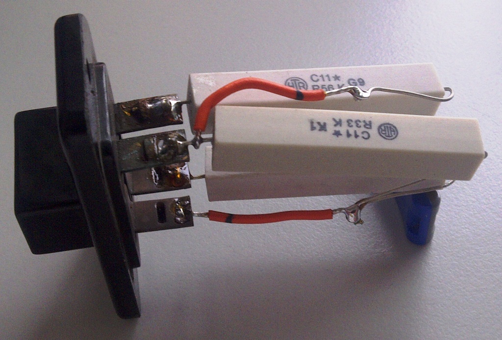

Das mit den Lüfterwiderständen hatte ich auch. Gerade der dünne Draht geht sehr leicht kaputt.
Habe mir bei Conrad andere Widerstände besorgt die auch halten. Das hoffe ich zumindest denn die Halterung da unten ein und auszubauen überlebe ich nicht noch einmal. ;) Man ist das eng da unten.
Nach einer kleinen Lötaktion sieht das jetzt so bei mir aus.
Lüfter.jpg [ 266.18 KiB | 36154-mal betrachtet ]

..... Nach einer kleinen Lötaktion sieht das jetzt so bei mir aus.
Genau so hab ich das auch gemacht ... und hält, und hält und hält :D :up:
