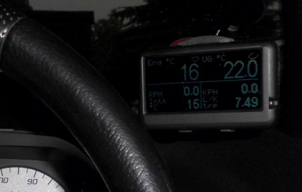

Beitrag Re: iPhone Bluetooth Scangauge
Ich verwende "Ultra-gauge" das zeigt mir permanent alle wichtigen Daten an. www.ultra-gauge.com
scan1.png [ 132.2 KiB | 8733-mal betrachtet ]
MG TF 115 2003
www.miniseite.at
