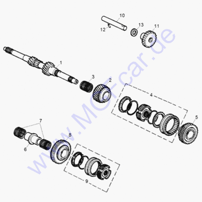

Hat jemand Erfahrung mit defekten Synchronringen und ist es viel Aufwand, diese zu erneuern? Hat jemanden einen Aufbauplan vom Getriebe?

Getriebe raus dann komplett zerlegen und Syncronringe erneurn ca 8 Std Arbeit und dabei direkt die Kupplung erneuern würde Sinn machen.
getr.gif [ 12.57 KiB | 3628-mal betrachtet ]
Gruß Uwe

In der gedrucken Ausgabe vom Workshop Manual (erhältlich für 35£ beim MGF Register vom MG Car Club UK hier) sind neben dem eigentlichen Werkstatthandbuch auch die Overhaul Manuals für die K-Serien Motoren und für das PG1 Getriebe enthalten.
