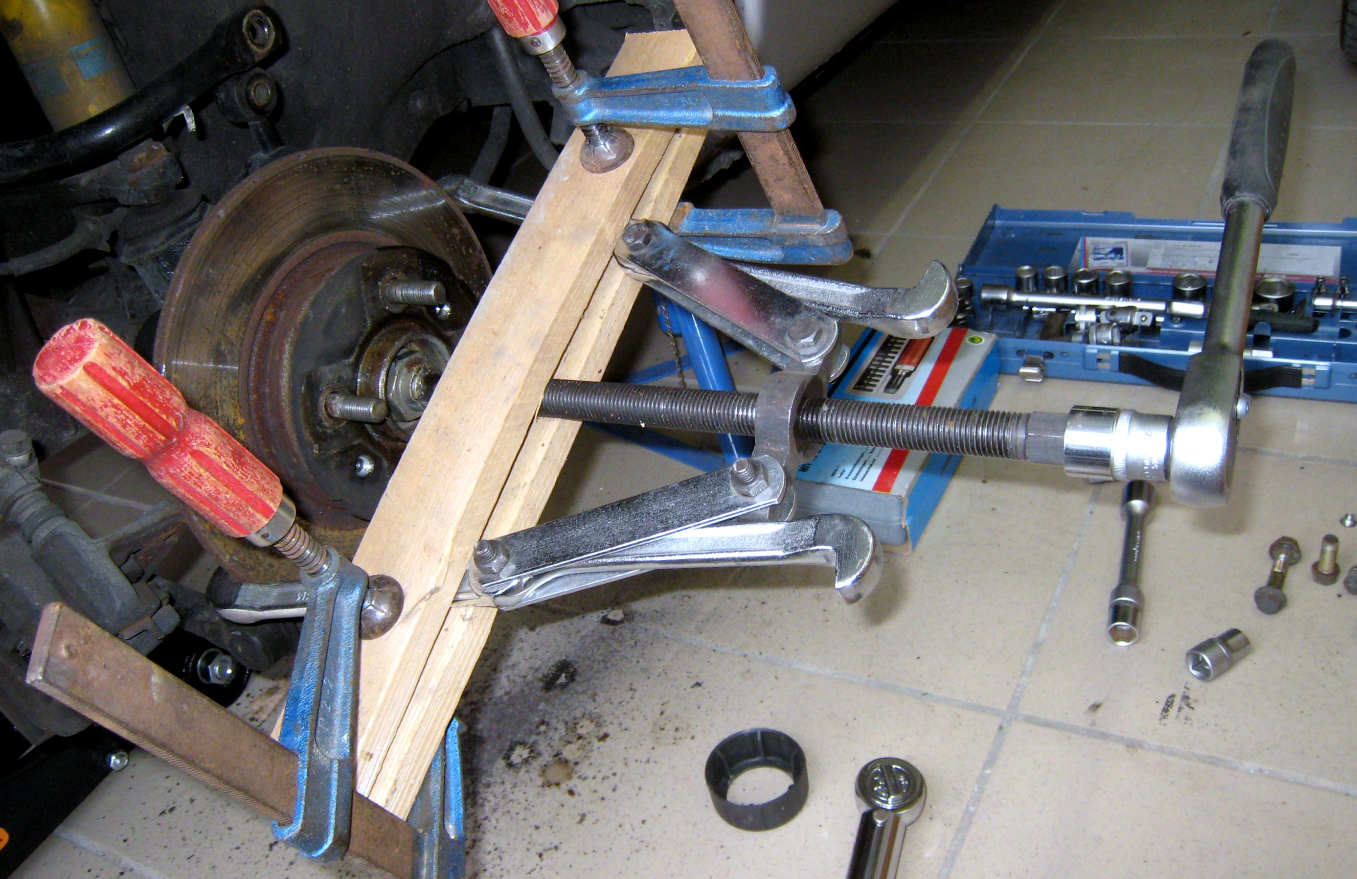

Hier noch was vom "Softy" über gewaltfreies Schrauben am MGF. :up:
So richtet man einen billigen Zweiarmabzieher her, damit der nicht immer seitlich wegkippt:
Zwei Stück Dachlatten quer über die zwei Arme und die Spindel packen und mit Schraubzwingen soweit zusammenrödeln das sich die Spindel noch gut drehen lässt.
WD40 in die Nut vorn zwischen Nabe und Bremscheibe reinblasen und Stunde Warten
Dann gib ihm Saures mit der Knarre .... bis die Scheibe sich so rund 5-10mm verbiegt ... Montiereisen zum Gegenhalten benutzen.
Dann ein paar Schläge mit dem Fäustel .... und klack flutscht die Bremsscheibe nach vorn.
Dateikommentar: Zweiarm Abzieher Kippsicherung ;)

lol hast du dir diese Vorrichtung schon patentieren lassen :)
Aber Not macht erfinderisch .
Wenn meine Mechaniker in der nächsten Zeit mal das selbe Problem haben zeige ich denen das Bild.

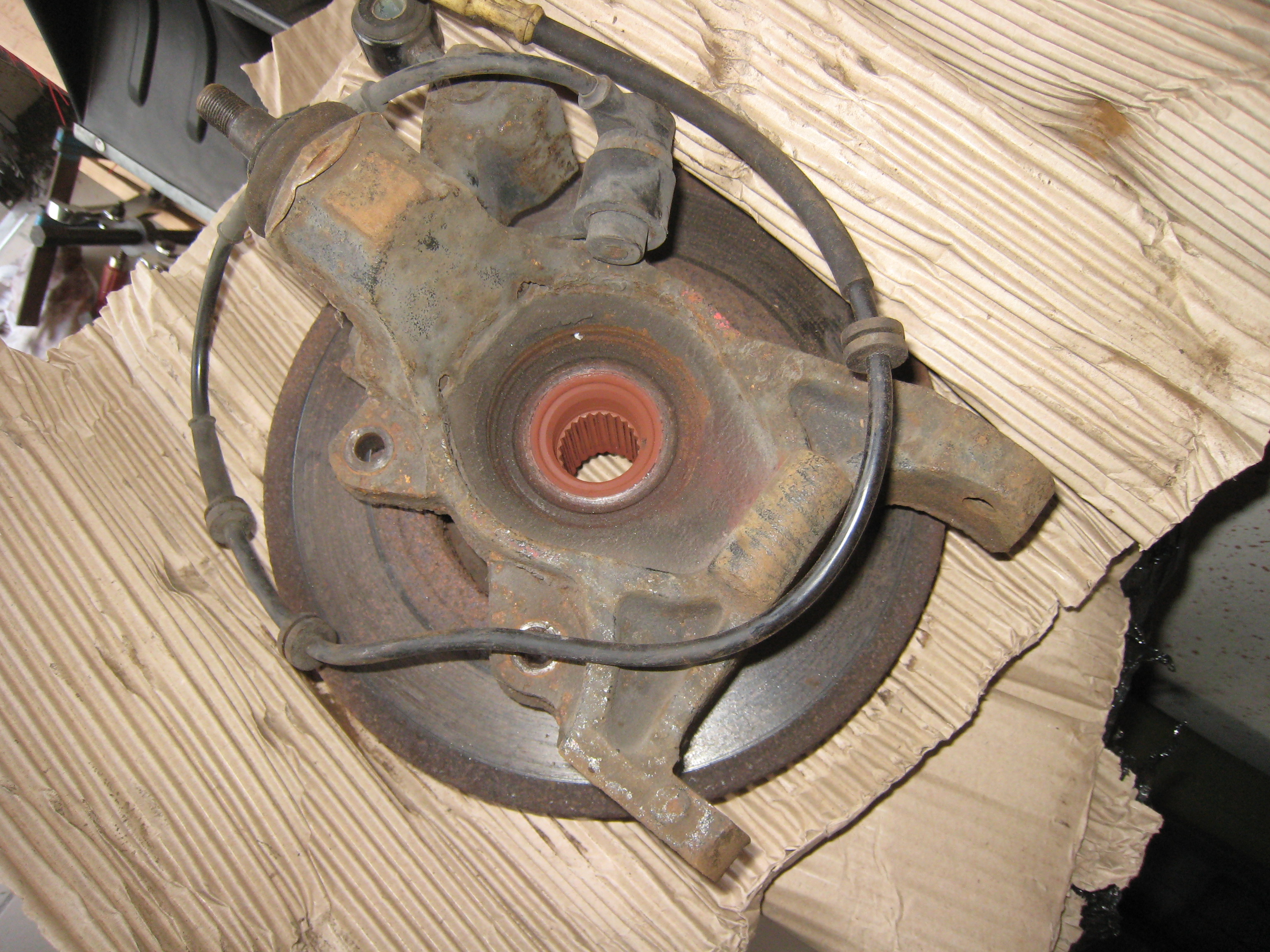

Als Nachtrag hier noch die Variante, wenn die Nabe mit Bremsscheibe von der Achse runter ist.
*für geduldige Herzkranke mit schwachen Muskeln* 8-)
Ohne Schraubstock :) .. ohne Feuer :)
... mit den Mitteln wie sie da im zweiten Foto liegen.
- WD40 rund um die Nut zwischen Nabe und Bremsscheibe ... min 1 Stunde wirken lassen. Nabe waagerecht hinpacken.
- Schlagschrauber zum Lösen der Kreuzschlitzschrauben, samt Fäustel zum Draufhauen.
- Zweiarmabzieher mit zwei Schraubzwingen und zwei Dachlatten
- grosse 1/2" Nuss (hier 30er) als Druckstück für den Abzieher.
- 19er Nuss mit langem Arm
Die Nabe (hier eine Links hinten) aus Ebay UK für rund 50 EURO all incl. war übrigens auch schon ziemlich rostrot innen. Lager ist aber noch ohne Spiel. Kommt trotzdem raus.
Dateikommentar: Nabe LH frisch aus UK Zukauf
IMG_5588.JPG [ 1.97 MiB | 5133-mal betrachtet ]
