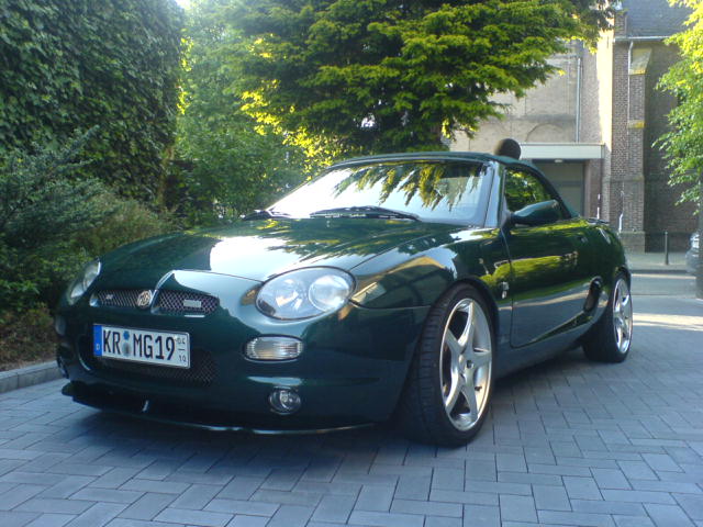

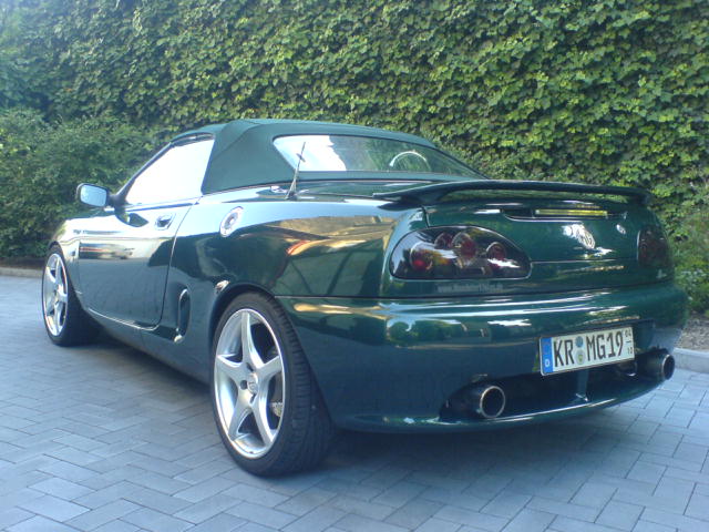

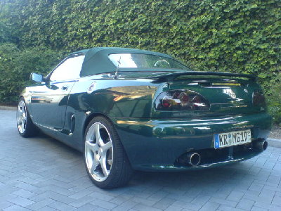

....mal was anderes. Ich sehe deinen MG im kleinen Foto.
Kann ich vergroesserte Bilder von Deinem sehen? . Hats Du ein gruenes Dach und Trophy Lights vorne sehe ich richtig? ..interesant?

Das ist ein Trophy :up:
DSC00060.JPG [ 69.17 KiB | 22947-mal betrachtet ]
DSC00059.JPG [ 70.55 KiB | 22933-mal betrachtet ]
Gruß Uwe

Suppperrrrrrrrrrrr :up: :up: :up:
Der Gefaellt mir sehr!!!!! Pooo echt!!!
