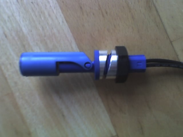

ich habe den Schwimmschalter (wurde hier auch Sensor genannt) verbaut. Das mit dem Druckschalter ist ein Missverständnis, ich nutze (im Augenblick) nur die Warnleuchte des Öldruckschalters mit. Das ist in der Konsequenz egal, sofort anhalten ist dann ja angesagt.
Durch eine fehlerhafte Beschreibung im Werkstatthandbuch habe ich zuerst den Schwimmschalter "öffnend" eingebaut. Richtig wäre den Schwimmschalter einiges tiefer (als auf meinem Bild) zu setzen, d.h. bei zu niedrigem Kühlmittelstand "schließend" zu installieren.
Jetzt ist bei kaltem Kühlwasser die Warnleuchte "nervös", bei betriebswarmen Motor (steigendem Kühlmittelstand), und auch in Kurven, bin ich (fast) zufrieden.

Zu meiner vollständigen Zufriedenheit fehlte es noch, den Schwimmschalter "tiefer" eintauchen zu lassen.
So habe ich noch eine Buchse gedreht und sie schräg durchgesägt, die Dichtflächen noch plangeschliffen.
Der Vollständigkeit halber, wenn jemand so etwas nachbauen sollte, noch ein Bild dazu:
