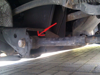

Servus,
bei meinem Trophy ist wohl hinten rechts der Kopf der Spurstange ausgeschlagen (siehe Foto, der Feil markiert wo jetzt spiel ist)
Beim MG-Händler wurde mir nun gesagt dass eine neue Spurstange (komplett) 460€!!! kostet :o :o. Zudem ist momentan keine lieferbar. Nun war mein Gedanke ob vllt einer der Profis hier nen Tipp hat, wie ich irgendwie günstiger aus der ganzen Angelegenheit komme... vllt kann man irgendwo nur der Kopf kaufen... oder gibt es noch andere Zulieferer... oder kann mans irgendwo direkt kaufen...? Abgesehen vom Preis ist "Nicht lieferbar" ist ja auch nicht die beste Situation...
Danke für hilfreiche Tipps!
Gruß, Jutz

Beitrag Re: Spurstange hi. re Kopf ausgeschlagen
Gibt`s zB. bei Limora... ----------->http://www.limora.com/index/lang-1/lkz-176/markenid-3/katnr-260/kat_sprache-1/hrubnr-1956/rubrik-9441/functiontpl-virtueller_katalog_artikelresult.tpl,kat_id-439254,artikelnr-476429.htm
Bei Ebay werden im Moment Gebrauchtteile unter 100€ angeboten.
Neu: http://www.ebay.de/itm/MGF-Spurstange-H ... 23140302e4
Das sind ja schonmal riese Unterschiede im Preis... Danke! :)
Die Spurstange auf ebay, sieht ein bisschen anders aus... ist die nur einfach auf dem Foto "zusammengeschraubt" wo man die Spur einstellen kann...?
Ich hab hier jetzt was für 99 Cent gefunden... :D nur der Spurstangenkopf von meiner Liebsten Pleite-Firma Delphi... tuts sowas auch? oder ist es sinnvoller die ganze Spurstange zu tauschen?
http://www.daparto.de/Artikeldetails/73 ... oryId/1422
Jutz - das sieht nichtmal ähnlich aus denn dieses Teil ist für die Lenkung VA und nicht das was Du brauchst.
richtig ist die Spurstange der Vorderachse, aber extrem günstig.
Ich würde den Kaufen
http://www.ebay.de/itm/BRAND-NEW-MGF-RE ... 1e5a7552a5
Jawoll, ich kann E Car Parts auch nur empfehlen. Bestellung (Kopfdichtungssatz, Zahn- und Keilriemen, WaPu und Spannrolle) waren innerhalb 36 Stunden hier. Aber auch nur, weil der Kurier Montag nachmittag schon durch war.
Letzte Woche war ich dann selber in Sandy, Nick ist ein sehr netter Typ, absolut hilfsbereit und besorgt jedes gewünschte Teil, auch die, die nicht bei ebay gelistet sind. Einfach mal anrufen oder ne mail schicken, Antwort kommt innerhalb ein paar Stunden. Keine Selbstverständlichkeit bei UK Händlern! Das kenne ich sonst nur noch bei Mike Satur.
