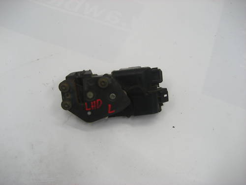

Ok Öl hat nichts gebracht, werde ihn jetzt in die Werkstat bringen, würde gerne vorher die Verriegelung als gebraucht Teil Kaufen, habe ein Gebrauchtteil gefunden: MGF Türschloss Links mit ZV Verriegelung, siehe Bild, reicht das aus oder geht bei der Reparatur noch mehr zu Bruch? Dann würd ich wahrscheinlich doch eher zu nem Neuteil greifen, an dem alle Anbauteile dran sind. Bzw. könnte ich sonst so ein Teil gebraucht in England bestellen, dann halt entsprechend Beifahrerseite, die haben nämlich meist noch mehr dran oder bekomm ich dann Probleme das Gestänge von der Schlüsselverriegelung anzuschließen?

In England bestellen hilft leider in diesem Fall nicht, weil dort das Fahrerschloss (mit der komplizierteren Mikroschalter-Anordnung) rechts ist. Die sind nicht austauschbar zwischen RHD und LHD.
Das Teil, das du da gefunden hast sollte schon passen, evtl. stimmen die Kabel aber nicht, da wurde über die Generationen auch mal was verändert. Gibt aber entsprechende Adapter.
