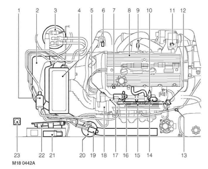

So, wie immer hat Dieter die Antwort:
Beim MEMS 1.9 ist der Sensor fest verlötet, da würde ich die Finger von lassen.
Wenn es also um deinen Mk 1 geht, kommst du wohl um ein neues ECU nicht herum.
Bei dem Mk 2 hast du bessere Karten, denn hier sitzt der Sensor an der Ansaugbrücke und kann getauscht werden. Hab ihn bei Rimmerbros gefunden, auf eBay auch mal geguckt ... und bingo!
Kannst auch mal nach MHK100820 googeln. Nr. 27 hier im Bild:
Und da sitzt er (Nr. 14):
anordnung.jpg [ 123.66 KiB | 13061-mal betrachtet ]
