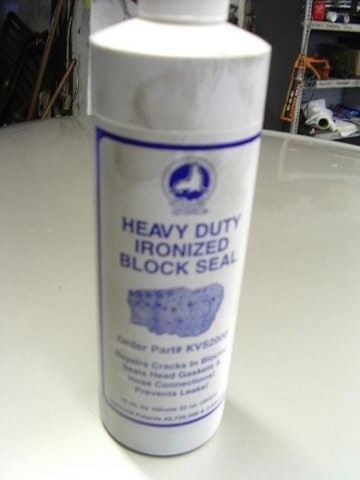

Hier die antworten von der Werstatt:
We've been using the Payen multi layer head gasket of late, did try the Freelander up grade gasket but had one of those blow again so couldn't see the point in that.
The block seal is made by Silver Seal, was recommended to us by our machine shop to try, Engine services of Rosewell.
It's much more likely to be leaking because of surface distortion than micro bubbles (porous).
Und ja, es leckt nur nach aussen. Hab mal alles bis auf weiteres auf Eis legen lassen.
Wenns "surfice distortions" am kopf gibt, haette das nicht nach dem Planen auffallen muessen?
Danke,

Mo 23. Feb 2009, 12:58
Beitrag Re: Zylinderkopf leckt nach HGF
*g* ... für mein beschränktes Hirn: ..... jenseits der Schallgrenze.
OK die schreiben ja was recommended to us by our machine shop to try,
Nette Familie übrigens da drüben. 8-)
http://www.silver-seal.com/Index.cfm?p=373
Hat auch ganz seltsam variierende Preise siehe Bucht 380099906413 oder 350169372014
Und korrekt die surface distortions gehen meiner Meinung nach auf das eigene Konto ;)
