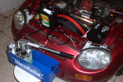

Beiträge: 154
Beitrag Re: HG Pumpe
Nur mal zur Bestätigung:
Die Westfalie-Pumpe funktioniert absolut problemlos!
Amschluß über SKS-Fahrrad-Federgabelschlauch und Heizungsblindstopfen mir reingeschnittenem Feingewinde (M8x0,75).
Gruß Thomas
