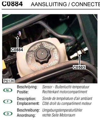

Um einfach mal zu fühlen wie leichtgängig der ist, könntest du auch das Gitter vom rechten Lufteinlass abschrauben und mal dran drehen. Wenn alles ganz abgekühlt ist natürlich, Finger sollen ja dranbleiben. :mrgreen:
Und der Sensor sitzt hier (C0884), recht gut zugänglich ausnahmsweise :up:
sensor.jpg [ 103.87 KiB | 9350-mal betrachtet ]
