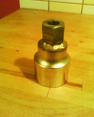

Beitrag Re: Obers Traggelenk
Hallo Foffl,
bei einer normalen 46er Nuß könntest Du Probleme bekommen, da der Gewindebolzen zu lang sein könnte. Ich hab mir meine dafür verlängert.
Grüße Thomas
