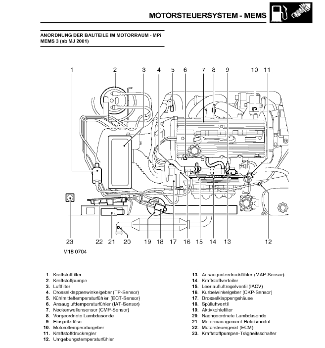

Anordnung der wichtigsten Teile im Motorraum
MGF/TF mit zweiter Lambdasonde (nach MY2000)
http://www.mgboard.de/download/file.php ... &mode=view
MGF VVC mit 144 PS und MGTF 160 weicht ab.
