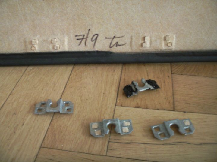

Ich weiss schon warum ich die Türverkleidung nie abmachen wollte nur um mal zu schaun wie es so aussieht.... Nu hab ich die abgemacht zum für umbauten... und diese Pin-befestigungen sind rausgerissen... siehe foto....
So krieg ich die also nicht mehr fest...
Krieg ich die irgendwie wieder vernünftig darein??? :o
thx

Oh weia, ärgerlich !
Mir fällt dazu nur eine Verklebung ein, z.B. mit Araldite oder Loctite ?

Was sind das denn für Kleber... sagt mir nix...?
Mir ist gerae dann noch beim rausholen der plastikpins einer kaputt gegangen :konfus:
Die gibts doch irgendwo für kleines geld hies es mal... war das der BMW händler der die hat... oder wo? und wie Heissen die wirklich oder haben die ne Artikelnr oder so?
Übrigens waren die 4 die die halterung rausgerissen haben andere als alle die gehalten haben... komisch... diese waren weiss und etwas anders geformt... hab mir beim rausholen gerade fast die hand abgebrochen... ich glaub die haben die Tür um diese 4 Pins rumgegossen oder so.. :shock:

Die Pins bekommst Du beim (ex)-Freundlichen falls Du einen in der Gegend hast.
Nummer: EYC10047 (ist bei allen Trims gleich)
http://www.mgfcar.de/epc/5083.htm
Gruß, Herbie

Also beim ehemaligen MG händler...
Sind die dinger nicht bei den meistens Autos die gleichen, dass man sowas auch bei ATU oder so, die noch offen haben :D kriegt...? mein mein bei Opel und Honda sahen die ziemlich genau so aus...
Mit dem Kleben muss ich dann mal sehen... Wär Sekundenkleber, oder Alleskleber und nch Heizkleber ne alternative, oder ist das zu schwach? Den kram hab ich nämlich da und könnte das auto dann auch wieder irgendwann zusammenbauen...

Also zusammenhalten könnte es ... bis zum nächsten Ausbau vielleicht.
Hat jemand eine andere Idee, bevor da Kleber ran muß ?

Mit Heißkleber geht das wunderbar :up:

Hab die Dinger mit Sekundenkleer und heisskleber wieder drangepappt und sieht aus als würde es gut halten. Der BMW Händler um die Ecke hatte Clips die auch wunderbar passen, also kann ich nun alles wieder zusammenbasteln :)

Na super, wird schon halten. Es ist ja keine Zuglast drauf außer beim Demontieren :up:

hab einen ring vom hochtöner vergessen einzubaun der dahinter gehört... und musst ealles nochmal aufmachen :konfus: einer ist zwar wieder abgegangen.... aber 3 haben immerhin gehalten :D
der eine wird nun auch wieder halten :)

Teile- Nummer: 51 41 8 224 768 Bezeichnung: CLIPS
kosten 28 cent das stück plus MWST.

Die BMW Clips die ich gekauft habe passen ziemlich gut...
Ich fands ziemlich interessant dass ich in 2 Türen 3 verschiedene Arten Clips verbaut hatte... :shock:
2 davon sind schlechter als die von BMW.....
