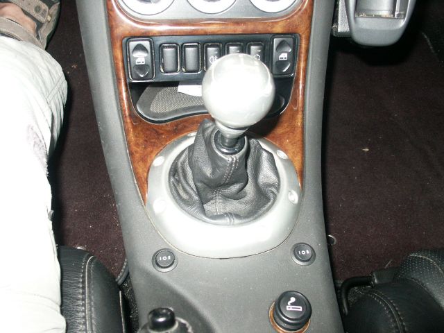

Meine runden 2-Stufenschalter hab ich vor dem Schalthebel eingebaut.
Do 15. Jan 2009, 20:27
Beitrag Re: Sitzheizung
Bild von den Schaltern

Das ging ja mal fix. Danke für die Fotos.
Ja die eckigen Schalter hab ich auch mit dazu in den Dreiecken der Fußraumbeleuchtung. So richtig gefällt mir diese Lösung aber eben auch nicht. Die Schalter sind eher was für Grobmotoriker und in dieser Position lassen sie sich leicht und unbeabsichtigt mit den Unterschenkeln bedienen. In die Schalterblende (5-Lochversion des MK I) passen sie leider auf Grund ihrer „gigantischen“ Ausmaße auch nicht rein, obwohl die Position dort optimal wäre. Dafür kommen die eckigen ohne Relais aus (wie ja auch aus dem PDF vom jetzt wieder funktionierende Links auf Dieters Seite (wirklich ne Top-Seite, immer wieder!) ersichtlich ist) aus. 7,5 A brauchen halt auch Kontaktfläche ;-).
Eine denkbare Position wäre vielleicht auch in der Tachoumrandung, dort wo im MK II bzw. TF die Spiegelbedienung sitzt; wäre halt nur für den Beifahrer(in) nur durch „Beantragen“ bedienbar.
Links und Rechts vom Schalthebel in der Mittelkonsole, so BMW-like, paßt irgendwie auch nicht , zerstört die meiner Meinung nach gut gelungene Optik der MK I Mittelkonsole.
Mal sehen, was noch so für Anregungen hier kommen.
Wo nehm’ ich nun erstmal am besten die „15“ (12P) her ? Möglichst im Innenraum, ohne sonderlich viel zu „zerstören“ und vielleicht auch rückbaufähig.
