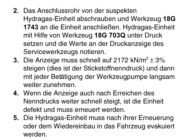

Beitrag Re: MGF und MGF Trophy Stickstoffkammer reaktivieren
Tomcatciller hat geschrieben:
Hm, das ist ein Argument. Das hatte ich nicht bedacht. Habe ich jetzt umsonst ein Befüllsystem was bis 50 bar Stickstoff in die Dosen drücken kann.
Woher kommen die 17 bar Stickstoffdruck? Meine Dosen haben jetzt alle 20 bar. Die Zahl hatte ich glaube ich von XPower.
einbei noch einmal was aus dem Handbuch, wo der Stickstoffnenndruck benannt wird:
