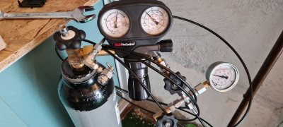

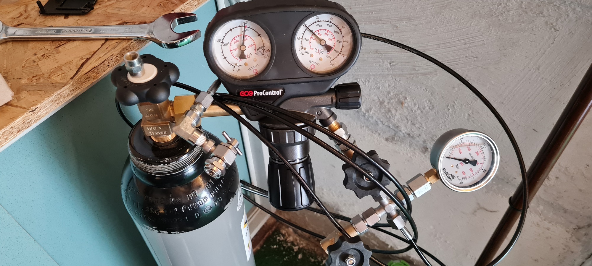

So, habe jetzt 2 Wochen Urlaub und Zeit mich mit den Dingen zu beschäftigen. Mein Stickstoffbefüllsystem ist nun komplett und funktioniert.
20260607_162935k.jpg [ 609.54 KiB | 181-mal betrachtet ]
Der neue Druckregler geht bis 50 bar und das System am anderen Ende ist auch Druckfest um gegen die 420 PSI / 30 bar Hydrogasdruck zu bestehen. Ist ja auch mein erklärtes Ziel ein aufgepumptes Fahrwerk nachzufüllen mit Stickstoff.
=> Ich habe heute alle 8 Dosen nochmal bis 21 bar befüllt. Leider musste ich feststellen, dass nur 2 Dosen von der letzten Befüllaktion vor 2 Wochen überhaupt einen feststellbaren Restdruck hatten... :down:
=> Nach dem Befüllen mit 21 bar habe ich eine Minute gewartet und bei abgedrehten Regler beobachtet was der Druck macht. Bei allen Dosen ist er zunächst von 21 auf 20 gefallen bis es sich etwas stabilisiert hat. Ich habe dann nochmal auf 21 eingelassen und gewartet. Dann waren 6 Dosen über 2 Minuten stabil. Eine hat unter 20 verloren und eine weitere ist an der Dichtung defekt und bläst sofort ab. Diese werde ich zurück bringen zu Hydraulikservice zum Abdichten.
=> Was mir auch aufgefallen ist, ich habe ja alle Dosen mit einer Verschlusskappe am Hydrogasanschluss versehen. Eine Dose hat dort etwas Druck drauf. Nicht viel aber gegenüber den anderen Dosen merklich.
=> Ich werde mir jetzt eine Spüli-Sprüchflasche fertig machen und die Dosen / das System absprühen auf Leckagen / Blasenbildung.
Was ist eure Empfehlung wie lange ich jede Dose Testen sollte ob die den Druck hält? Einen Tag?
Gibt es generell Empfehlungen wie man die Dosen richtig befüllt und testet?

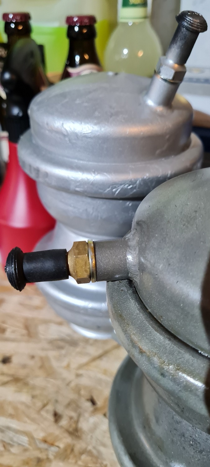

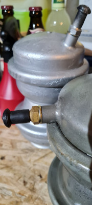

Zurück von der Garage mit neuen Erkenntnissen. Nach dem Spüli Test steht fest 6x von 8x Dosen haben Undichtigkeiten an der Dichtung zwischen Schraderventil und aufgescheißtem Gewindestutzen:
20260608_202739k.jpg [ 260.84 KiB | 107-mal betrachtet ]
Das ist erstmal gut, da kann man was machen. Die restlichen 2 Dosen scheinen dicht, ich vertraue aber der Dichtungsmethode nicht mehr!
Ich werde morgen zum Hydraulikservice fahren und alle reklamieren.
=> Gibt es Empfehlungen das Dicht zu bekommen? Der Hydraulikservice hat dort "Dichtscheibe (USIT-Ring) G1/8" verwendet.
=> klick Dort steht bis 400 bar dicht.... bei mir hält es keine 20 bar aus.
Mo 8. Jun 2026, 20:59
Beiträge: 1186
Beitrag Re: MGF und MGF Trophy Stickstoffkammer reaktivieren
Hm, erste Erkenntnisse durch Google und KI-Recherche:
Der Dienstleister der die Dosen umgebaut hat, hat G1/8 Zoll Messing Schraderventile verwendet. Diese Dichten bis 20 bar und dürfen maximal mit 10 bis 15 Nm angezogen werden.
Damit G1/8 + USIT Dichtringe bis 400 bar Dichten muss bis zu 42 Nm angezogen werden. Für 40 bar wie beim MGF sollten 25 Nm reichen.
Da schert es die Messung Schraderventile aber schon ab.
=> Ich werde beim Hydraulikservice nach neuen G1/8 Stahl oder Edelstahlventilen fragen.
