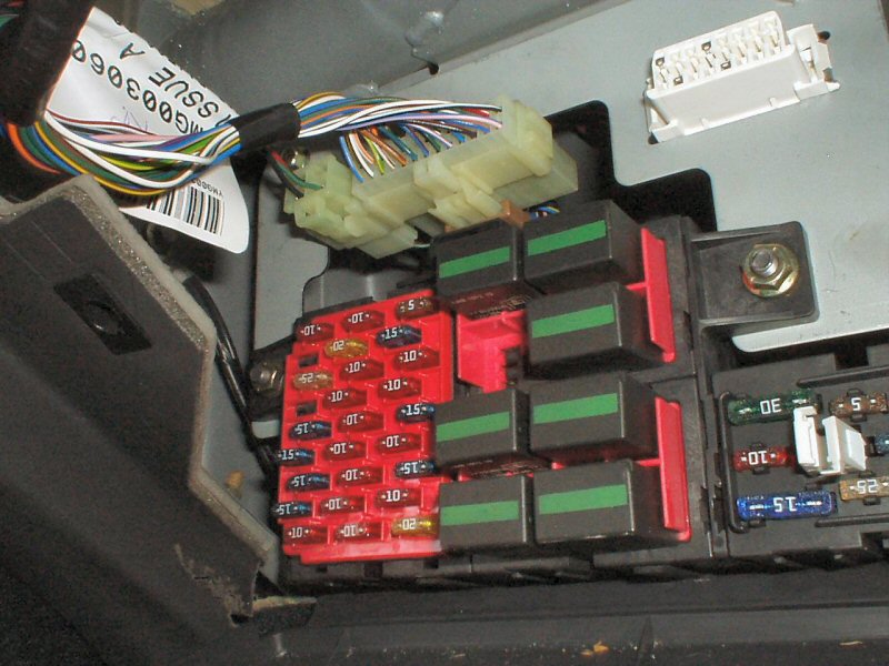

Beitrag Re: TF160 springt einmal am Tag an, dann nicht mehr
Ich habe diesen Sicherungskasten, weiß wer welches Relais für die Benzinpumpe zuständig ist?
sicher2.jpg [ 99.94 KiB | 6-mal betrachtet ]
