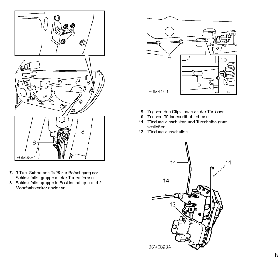

ich habe meine Türgriff auf der Fahrerseite abgerissen und muss ihn ausbauen. Ich
finde aber keine Lösung, wie ich die Verbindungsstange vom Griff zum Schloss lösen kann. Beim MGF ist da ein Plastikclip, beim meinem ist die Stange als Z ausgebildet und lässt sich nicht aushängen. Hat jemand einen Trick ? Die Reparaturanleitung Seite 789 zeigt leider nur die alte Bauart. Es geht um die Stange Nr. 14 welche bei mir nun oben als Z geformt ist.

Türgriff und Schloss abschrauben dann solltest das in der Tür ausgehangen bekommen

Den Griff hatte ich schon gelöst und Schloss ebenfalls. Ich habe es nun herausbekommen in dem ich den Verriegelungspin und den zug vom Innengriff entfernt habe.
Dann konnte ich das Schloss so drehen, das der Haken 14 herausging. Die Griffschale hatte beim Ausbau überall gehakt bis ich sie heraushatte. Als Empfehlung für Nachmacher, vorher die Griffschale mit Klebeband abkleben, ich habe mir ein paar Kratzer reingemacht. Es ist eine völlige Fehlkonstuktion. Ich hoffe, der Griff geht nie mehr kaputt.
Ich habe mir einen aus Edelstahl machen lassen, da ich das Problem an meinem MGF schon 2 mal hatte, da ist der Ausbau aber einfacher, das es Clipse gibt.

Hab vor kurzen auch ein Türgriff Fahrerseite am MGF getauscht so wild war das nicht.
Nur die Spange für des Türschloss war etwas fummelig aber der Rest war machbar.
