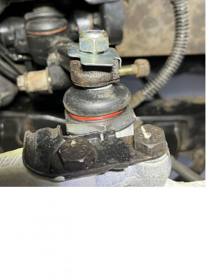

Moin, bei mir habe ich alle 4 obere Kugelgelenke ausgetauscht (RadLager und Radnabe auch). Das Ausbauen war relativ einfach.
Jetzt wollte ich die Achsschenkel wieder einbauen und merke dass die Mutter der Kugelgelenke sich nicht festdrehen lassen,
da das Innenleben des Gelenks sich auch fröhlich mit dreht. Foto ist anbei
Wie bekomme ich das so fixiert dass die nicht mehr drehen? Ich wollte die Gummi-Ummantelung dabei nicht beschädigen.
Das Handbuch besagt nichts darüber und von diversen Youtube Video's bin ich leider auch nicht schlauer geworden, da es da immer auf Anhieb klappt.
Hat jemand von euch ein Tipp ?

Einfach von unten gegen das Radnabengehäuse Druck geben so hast du von oben dann Gegendruck vom Hydroei.

Leider gibt es momentan kein Gegendruck vom Hydroei da ich die gerade erst
alle vier neu eingebaut habe wegen Gasbefüllung
(Danke nochmal an Rheinkiter für die Ventile und befüllen !)
Ich werde es morgen mal versuchen die mit der neu gekauften Flüssigkeit zu befüllen und gucken ob es dann klappt.

Kugelgelenk per Inbus oder Vielzahn gegenhalten, oder Konus des Gelenks in den Sitz der Aufnahme drücken oder schlagen.
