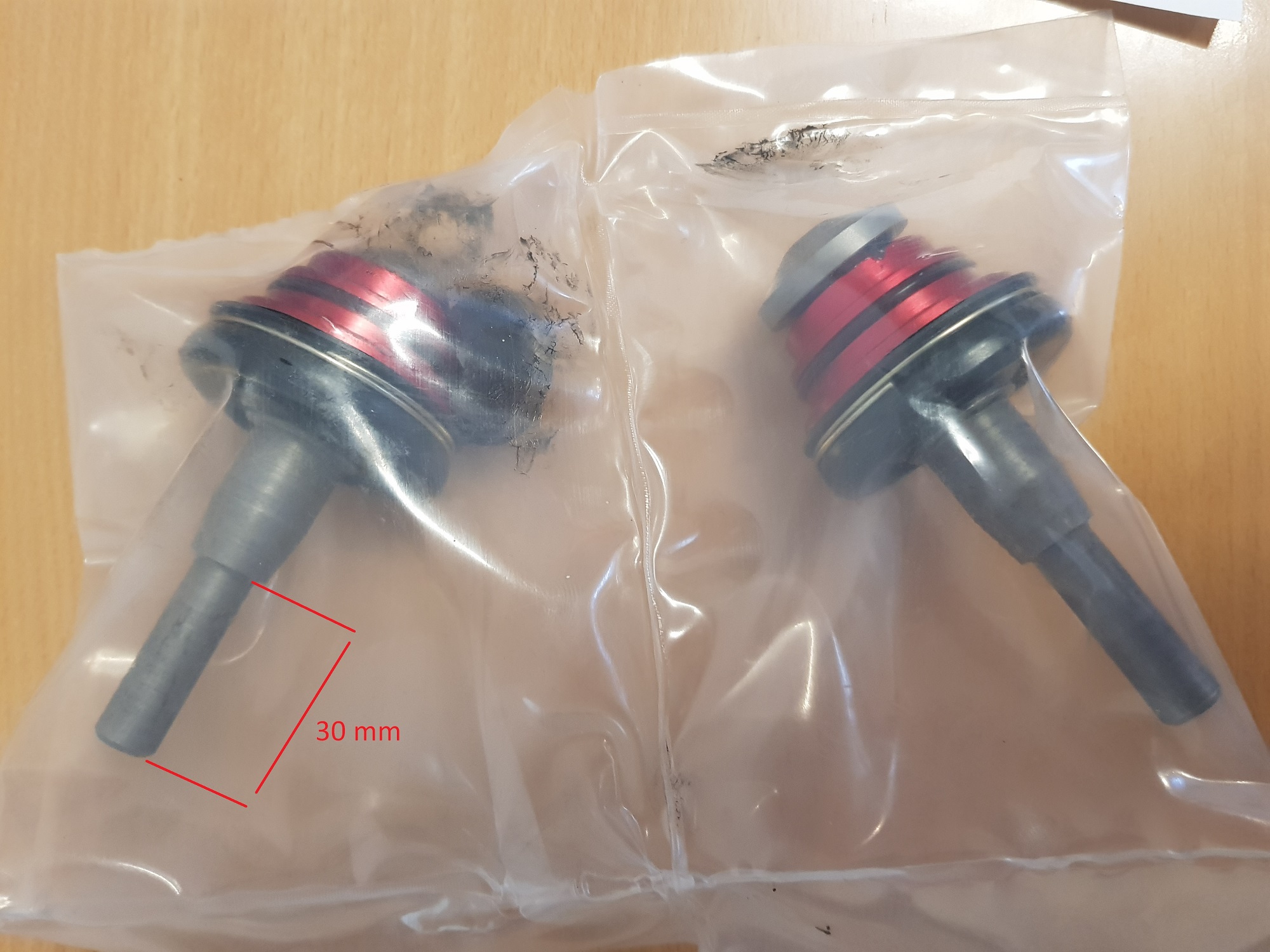

So, heute das Zeug von Mike abgeholt.
MS Knuckles.jpg [ 552.22 KiB | 17362-mal betrachtet ]
Ich messe 30 mm Länge des Tieferlegungsknuckles von der Spitze bis zum Beginn des Konus.

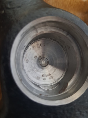

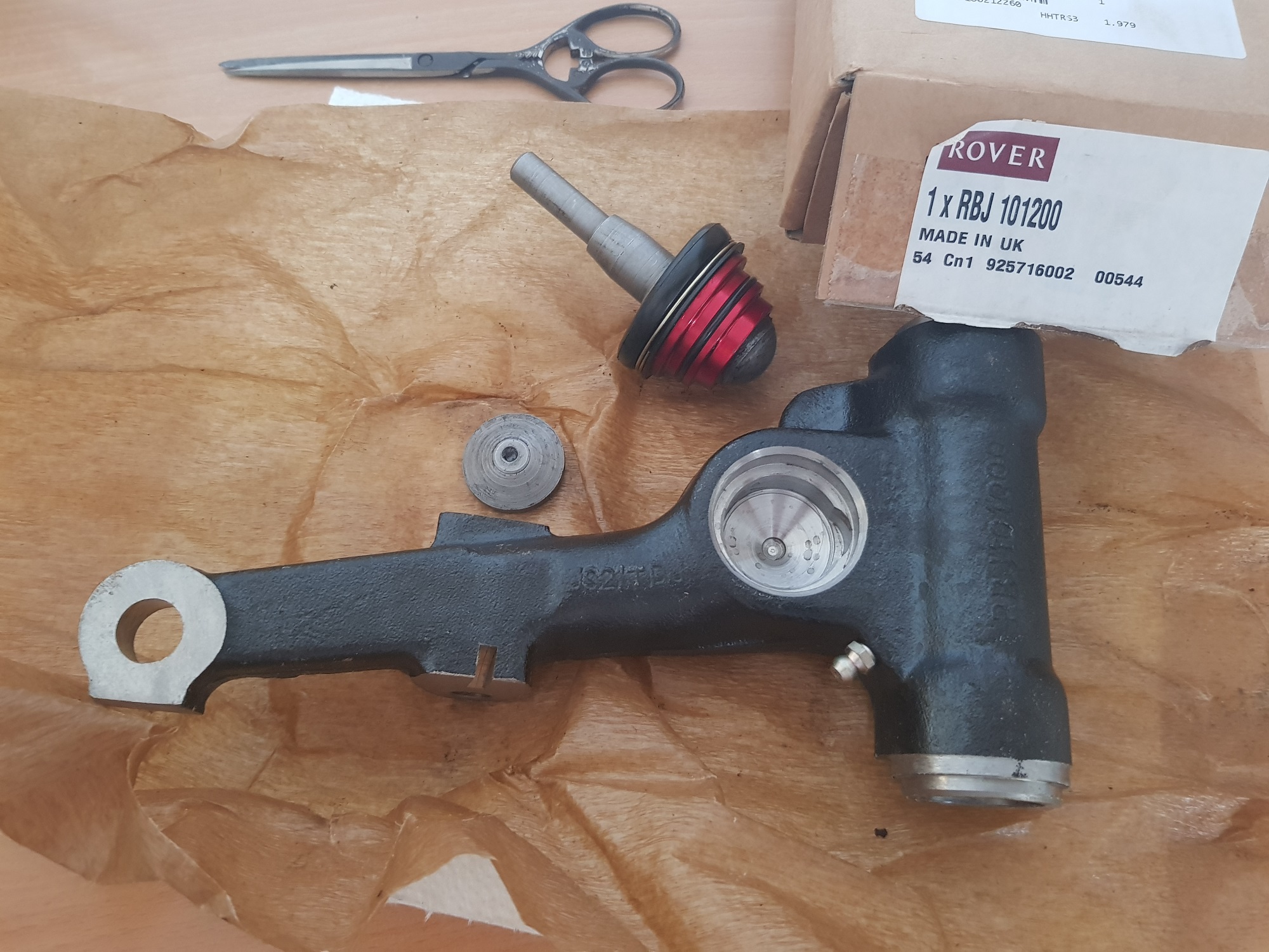

So, der Satz obere Querlenker ist angekommen (2x RBJ101200 // RBJ101210) und ich habe jetzt mal probiert wie Mike Satur sich das so vorstellt:
Ich habe zwei Fragen bzw. will eure Meinung zu der Geschichte einholen:
Teile.jpg [ 713.91 KiB | 17001-mal betrachtet ]

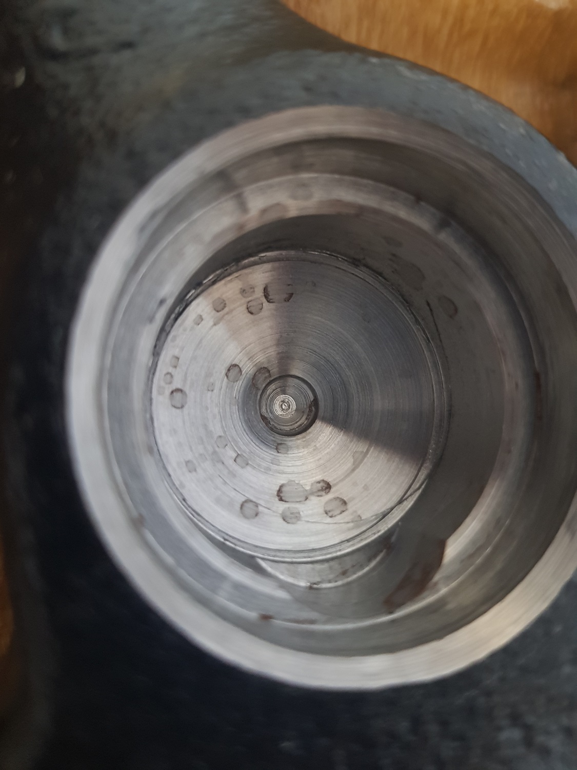

Zunächst muss man in die Kavität ein 5 mm Loch gebohrt und von unten eine M6 Gewinde geschnitten werden:
Loch Bohren.jpg [ 339.93 KiB | 17001-mal betrachtet ]
=> Frage 1: Durch die Bohrung/Gewinde wird der Querlenker an der am meist belasteten Stelle geschwächt. Dort liegt über den Knuckle ein Großteil des Fahrzeuggewichts + dynamische Fahrzeugsbelastung (z.B. Schlaglöcher) drauf. Haltet ihr das für zu vernachlässigen oder würdet ihr das aus diesem Grund nicht machen?

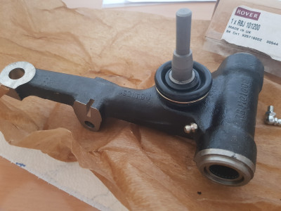

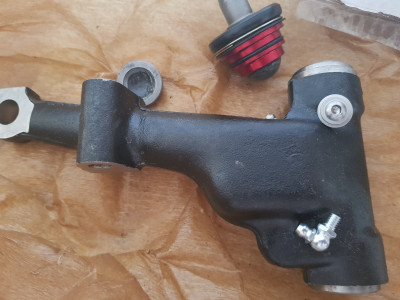

Das Loch wird dann mit einer M6 Schraube mit dickem Dichtring verschlossen. Zur Wartung dreht man die M6 Schraube raus und setzt ein M6 Schmiernippel ein um mit einer Fettpresse das Knuckle von unten zu schmieren. Der Schmiernippel muss nach der Wartung wieder raus und die Mutter rein, weil er ansonsten an anderen Achseteilen abgeschert werden würde.:
Rückseite.jpg [ 711.55 KiB | 17001-mal betrachtet ]

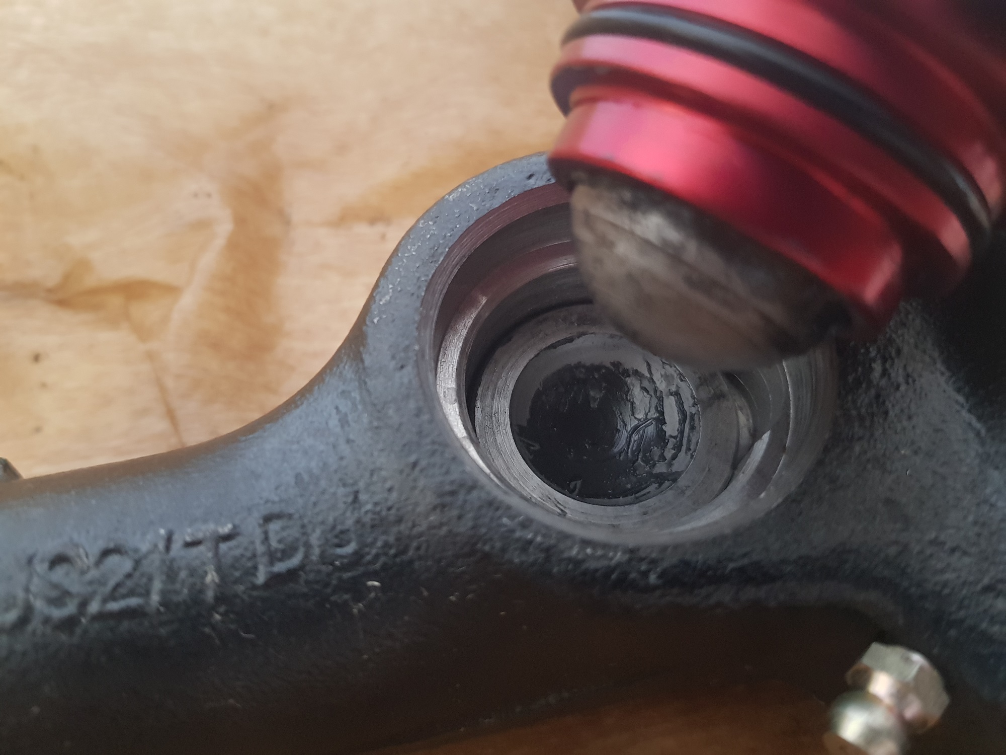

In die Kavität kommt dann die Pfanne, die von oben eine runde Schale hat um den runden Knuckle aufzunehmen. Das soll laut MikeSatur der mechnische Vorteil der Knuckles sein, weil die original Knuckles nicht rund sind (mechanische Belastung an einer Kante vs. auf die ganze Kugelfläche) Die Pfanne hat unten in der Mitte eine Bohrung (sieht man im Bild nicht durch das schwarze Fett). Die Bohrung ist kein M6 Gewinde, d.h. die Pfanne liegt so "lose" im Querlenker und wird durch den Knuckle niedergedrückt. Die Passung zur Kavität ist aber sehr gut, d.h. die kann sich nur nach oben bewegen.
Montage.jpg [ 564.6 KiB | 17001-mal betrachtet ]
Am Ende setzt man halt den Knuckle ein. Der hat 2x Ringdichtungen um Wassereintritt zu vermeiden. (An dieser Stelle nicht voll eindrückt den Knuckle sondern nur aufgelegt, will die Dichtungen nur einmal beim Einbau belasten.)

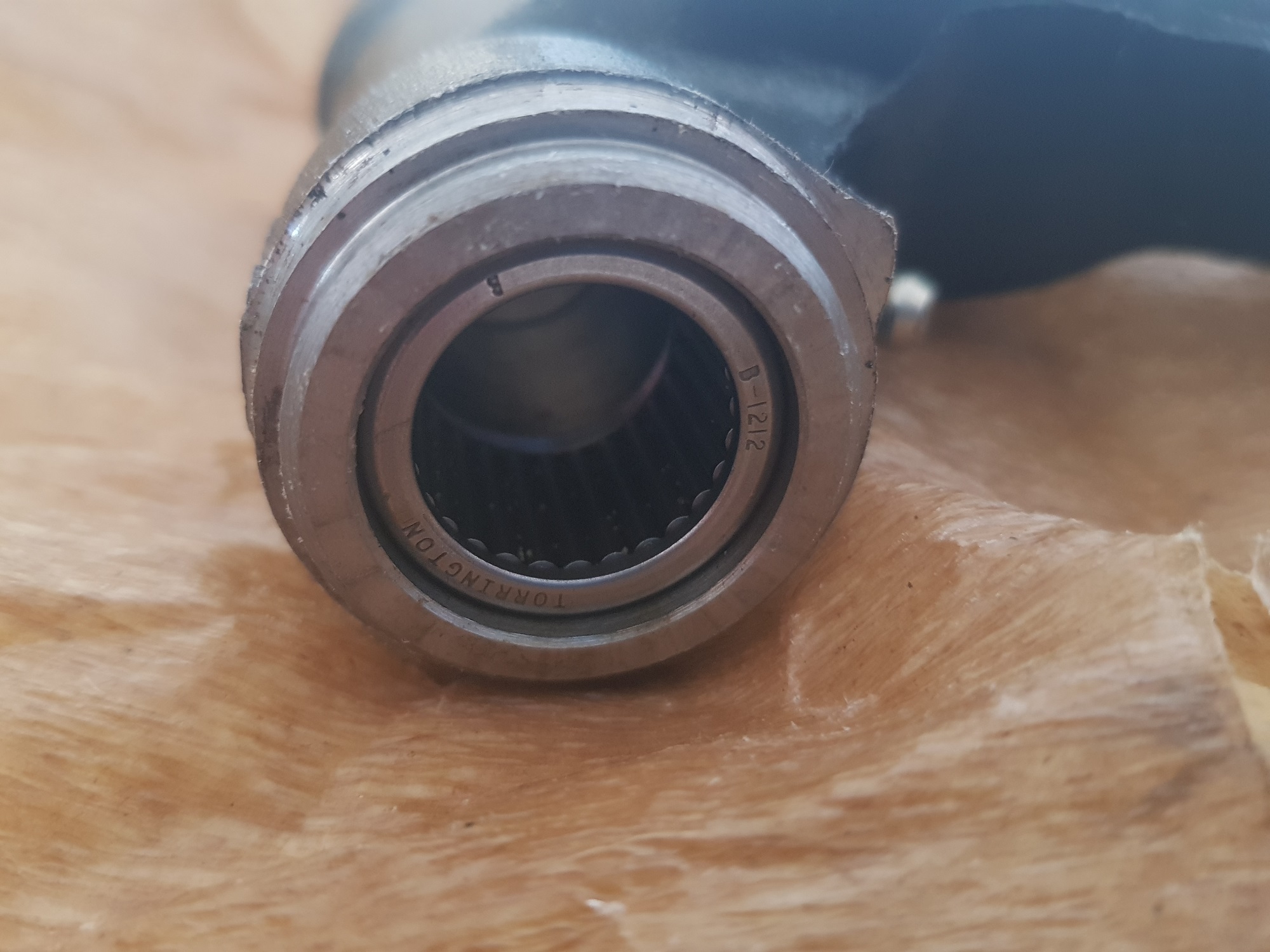

jetzt habe ich ja vor mein komplettes Fahrwerk nächstes Jahr zu erneuern (Hydrogasdosen; Buchsen; Achseteile). Dafür habe ich bei Mike Satur 4x obere Wellen in Edelstahl mit den verbesserten "oilite Lagern" bestellt.
Jetzt habe ich gesehen das meine 4x neuen oberen Querlenker scheinbar bereits neue Nadellager eingepresst haben:
Nadellager.jpg [ 529.49 KiB | 17001-mal betrachtet ]
Frage 2: Muss ich aus den neuen Querlenkern jetzt die Nadellager auspressen um die "oilite Lager" einzupressen?

Es gibt auch flache Schmiernippel. Evtl. eine Alternative.
Die habe ich bei meinem verbaut, weil die kann ich einfacher befüllen, als normalen, weil das geht auch um die Ecke.
Bei Dir reicht der geringere Aufbau evtl. weil die sind nicht höher als eine Schraube mit Kopf.
