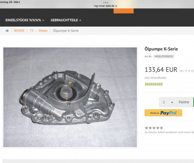

Hab bei mg-Rover-Teile die Ölpumpe gesehen, nur,.... ist da die Dichtung schon drin?

Die Ölpumpe braucht die Dichtung LVG100330 und die Entlüftung erfolgt oben an dem Ventildeckel zur Ansaugbrücke und zur Drosselklappe hin

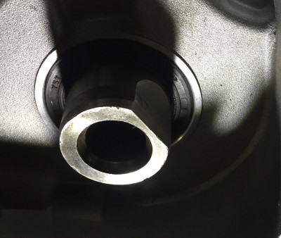

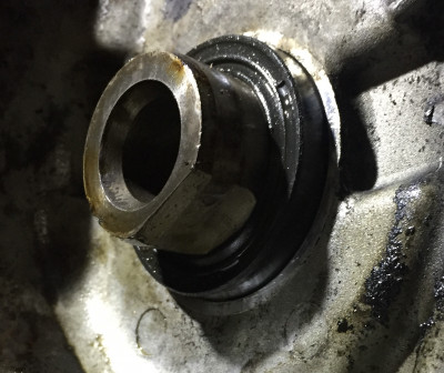

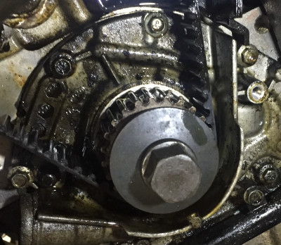

Häng mal ein paar Bilder rein.
Ist nun wieder dicht. Warum, keine Ahnung. Werd mir die alte Dichtung und Ölpumpe nochmal ansehen, wenn ich etwas Zeit hab.

Was sollen uns die Bilder sagen?
Ein schön sauber gemachtes Gehäuse.
Eine angegriffene Wellendichtung.
Eine draußen sitzenden Wellendichtung.
So wirkt das auf mich. Sorry.

Na, dachte, nicht jeder ist so gut geschult wie du.
Seh mir gerne auch Bilder an wie es defekt aussieht um evtl daraus Schlüsse zu ziehen.
Und so ganz nebenbei, Gehäuse ist nicht gesäubert, sondern neu :konfus:

@Ella: Lass dich nicht entmutigen. Für mich war es informativ und vorallem die Bilder sind besser wie viel Text.
Danke dafür. Wir können jeden brauchen der hier im Forum etwas beiträgt. Ansonsten ist es tot.

Meine Frage war ernstgemeint, ich konnte mit Deinem Posting nichts anfangen.
Und ich wollte halt noch was lernen, weil vielleicht hat meiner ja auch mal so ein Problem.
