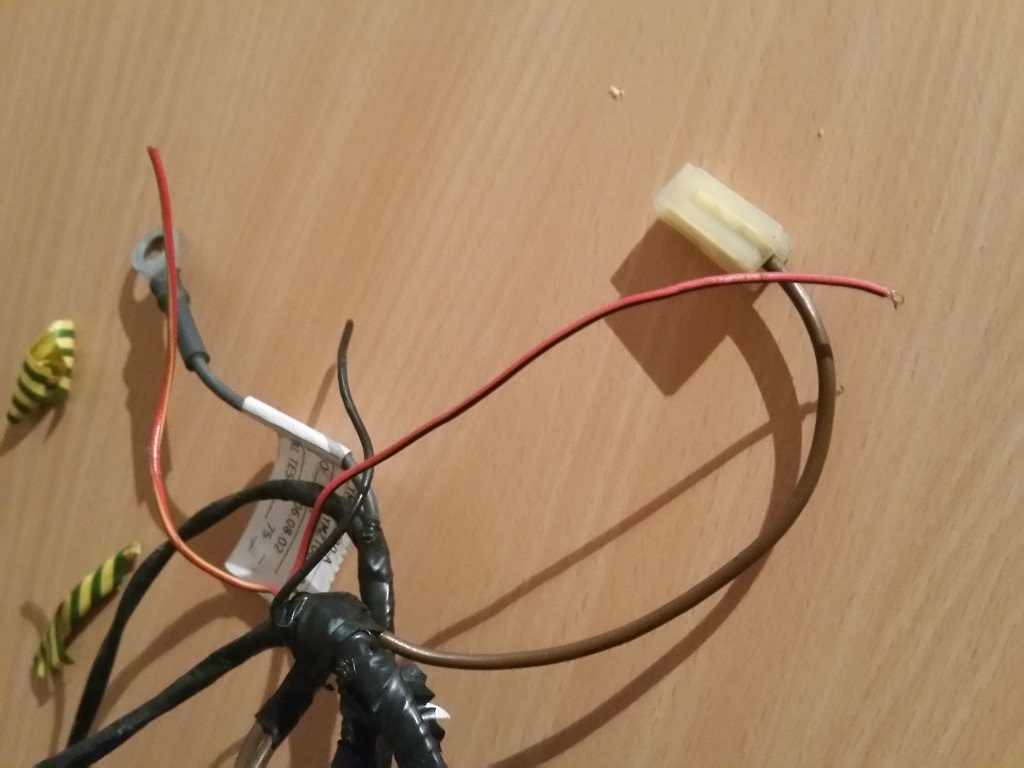

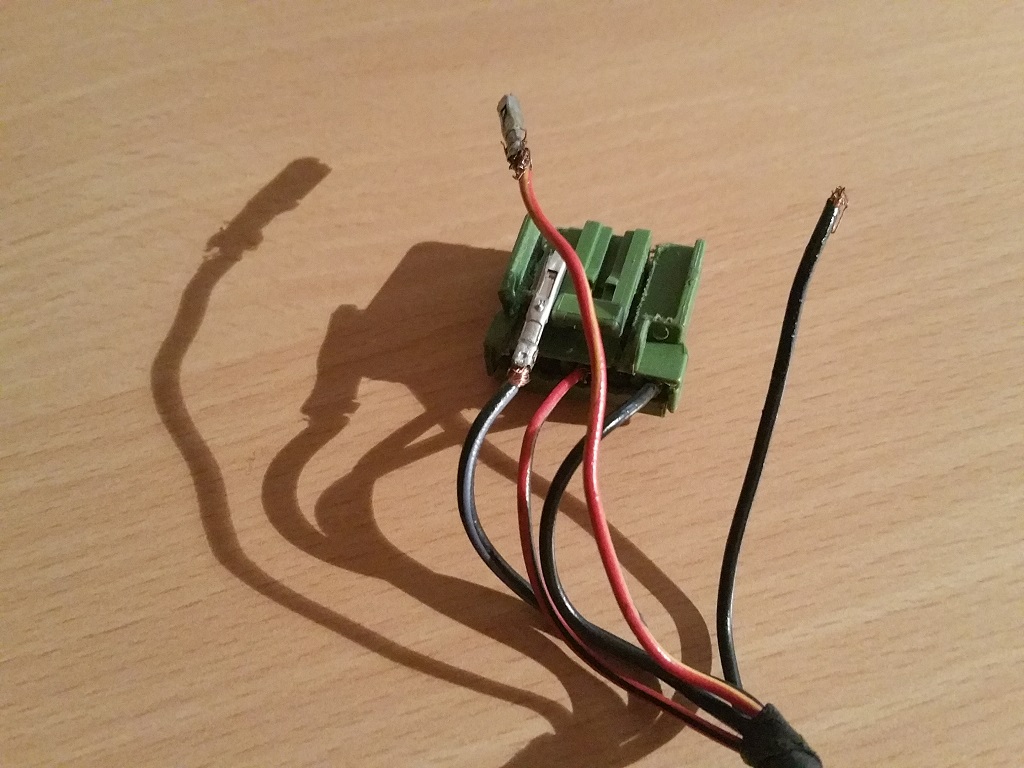

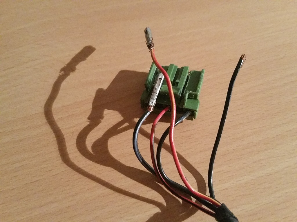

Jetzt habe ich ein anderes Problem. Der Kabelbaum der mitgeliefert wurde ist in einen schlechten Zustand.
Beim Stecker des Schalters sind zwei kabel ausgepinnt und ein Pin fehlt komplett, der Stecker ist lediert:
20170626_222758.jpg [ 226.17 KiB | 23133-mal betrachtet ]
Und dann sind da 3 Lose Kabel und ein Stecker.
20170626_222807.jpg [ 172.09 KiB | 23133-mal betrachtet ]
Ich bräuchte einen Schaltplan von der Sache. Bei den üblichen Quellen (MGFCAR; Rover Handbuch) kann ich nichts finden.

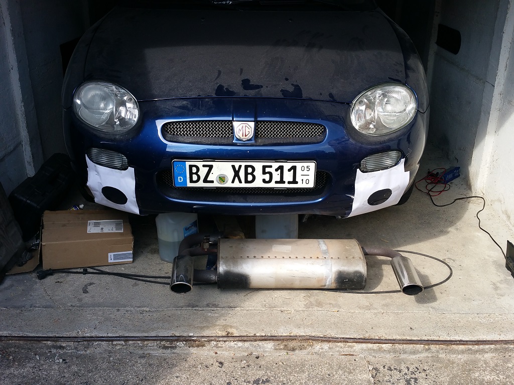

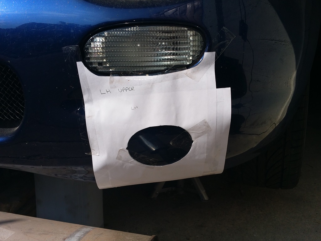

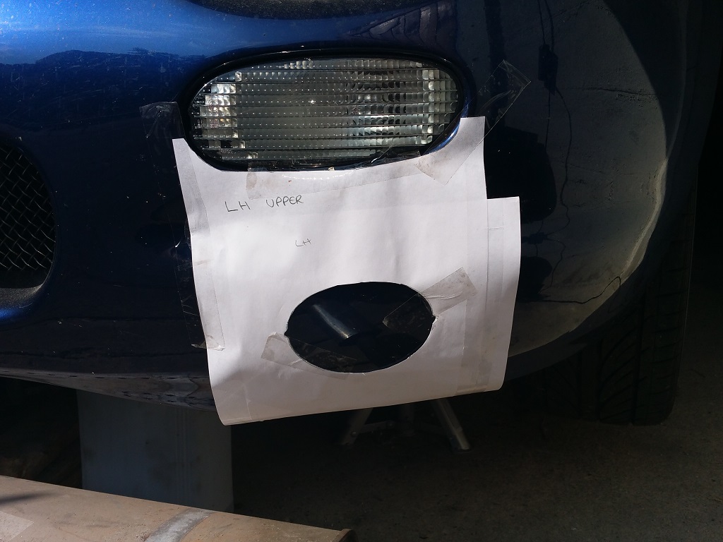

So, ich habe jetzt mal den Vorschlag von Andreas TF160 probiert. Und zwar gibt es hier eine PDF mit 4 A4 Blättern als Vorlage.
Ein Testdruck und ein wenig Bastelei ergab folgendes Ergebnis:
NSW 2.jpg [ 179.3 KiB | 23068-mal betrachtet ]
NSW 1.jpg [ 318.86 KiB | 23068-mal betrachtet ]
Irgendwie passt das nicht richtig. Die Blinker passen halbwegs, die Neblerblenden passen auch. Aber die Länge der A4 Vorlage ist zu kurz. Die Kontur passt nicht zum unteren Ende der Frontschürze.
Hab Bammel jetzt meine Schürze zu schrotten.... :puh:
Was meint ihr?

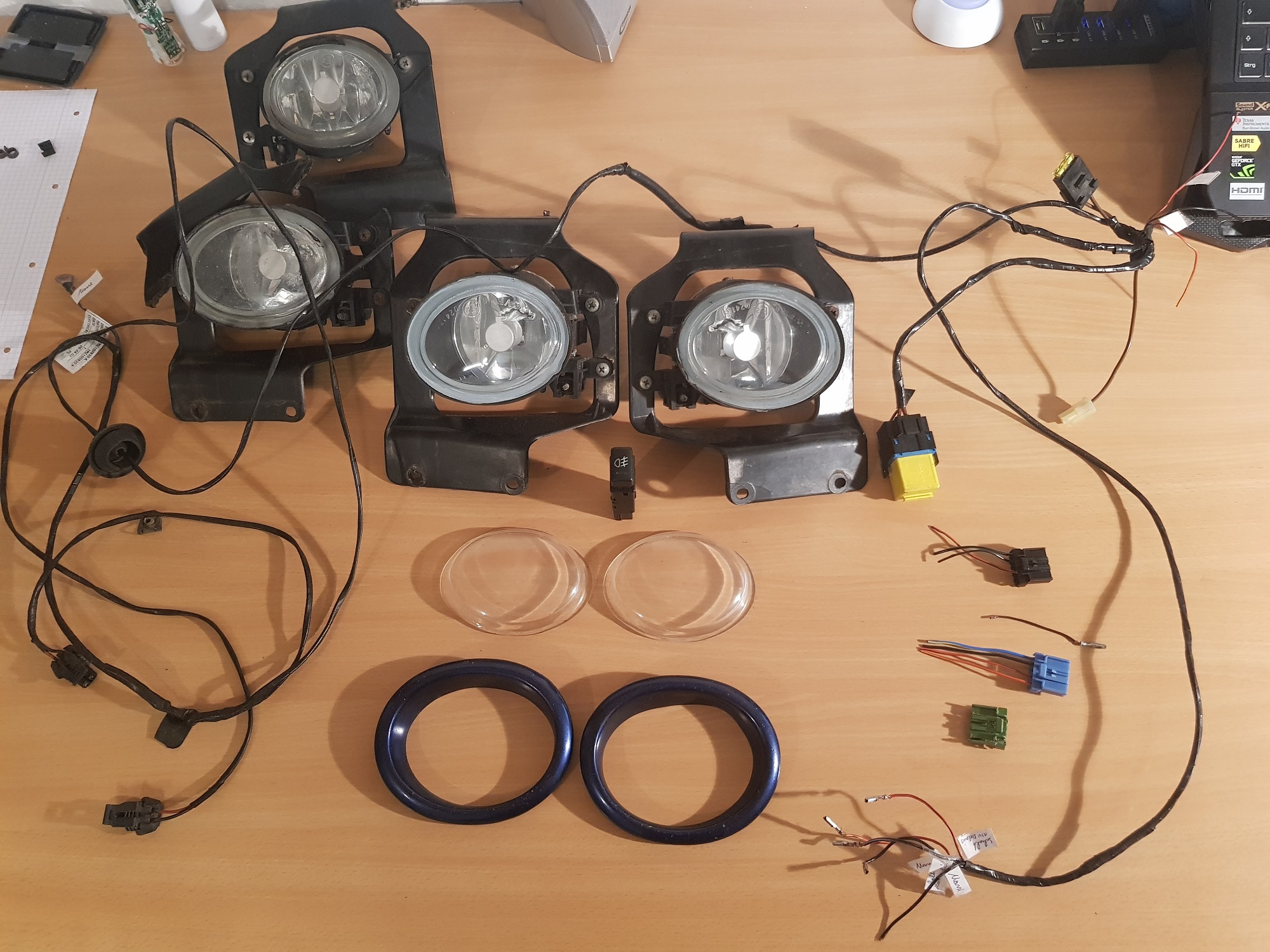

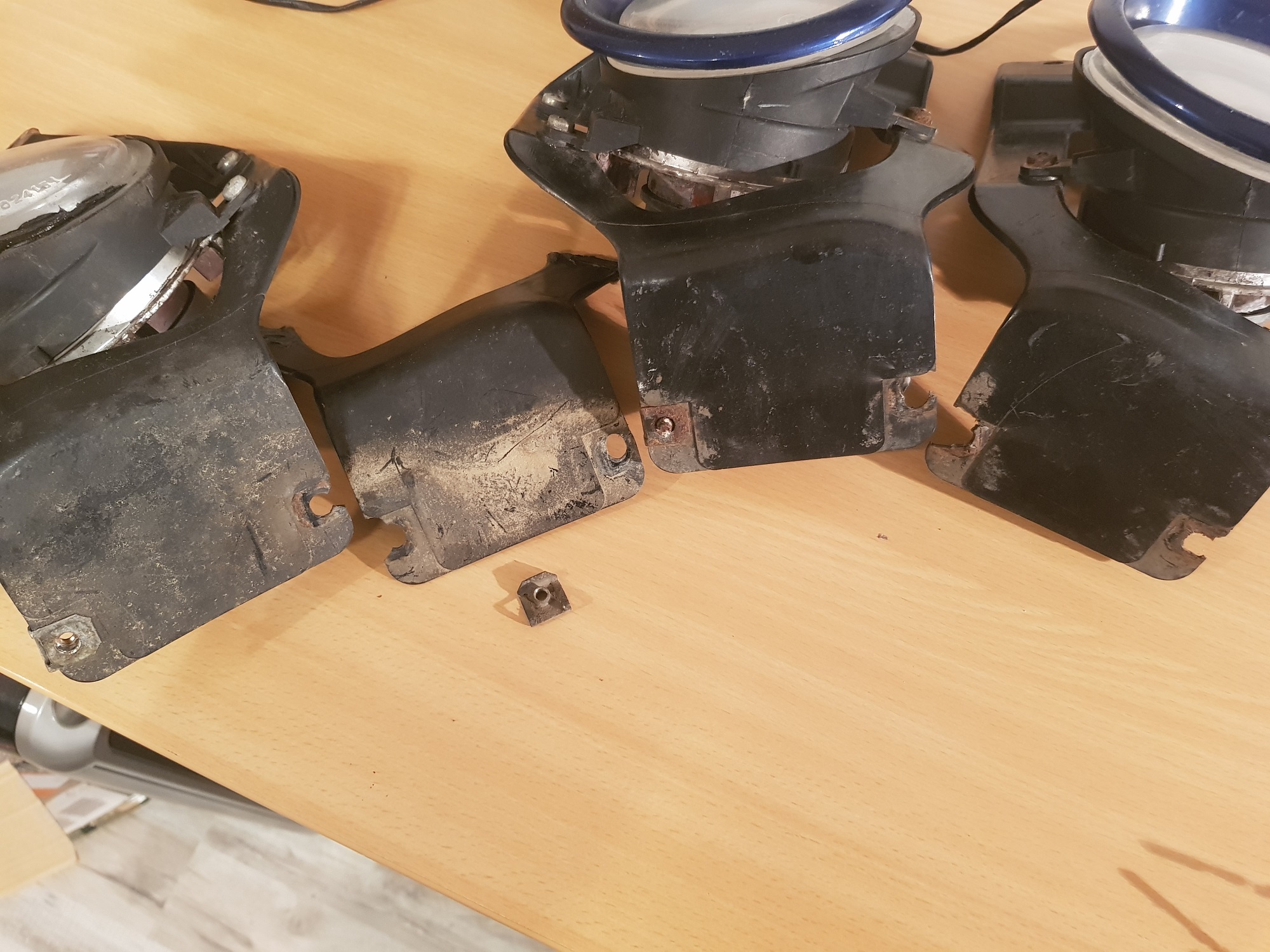

Jetzt stellen sich aber andere Fragen. Leider habe ich ein Sammelsurium aus eher schlechten Teilen und verpasse jedesmal die wirklich guten Komplettsets in Uk... :(
Schrottsets.jpg [ 752.56 KiB | 22040-mal betrachtet ]
Erstes Problem sind die Halterungen /Befestigungen. Hierzu 2 Fragen:
1. Befestigungsmaterial: In der Einbauanleitung zum NSW Set stehen
- 4x Blechmuttern
- 8x Schrauben / U-Scheiben

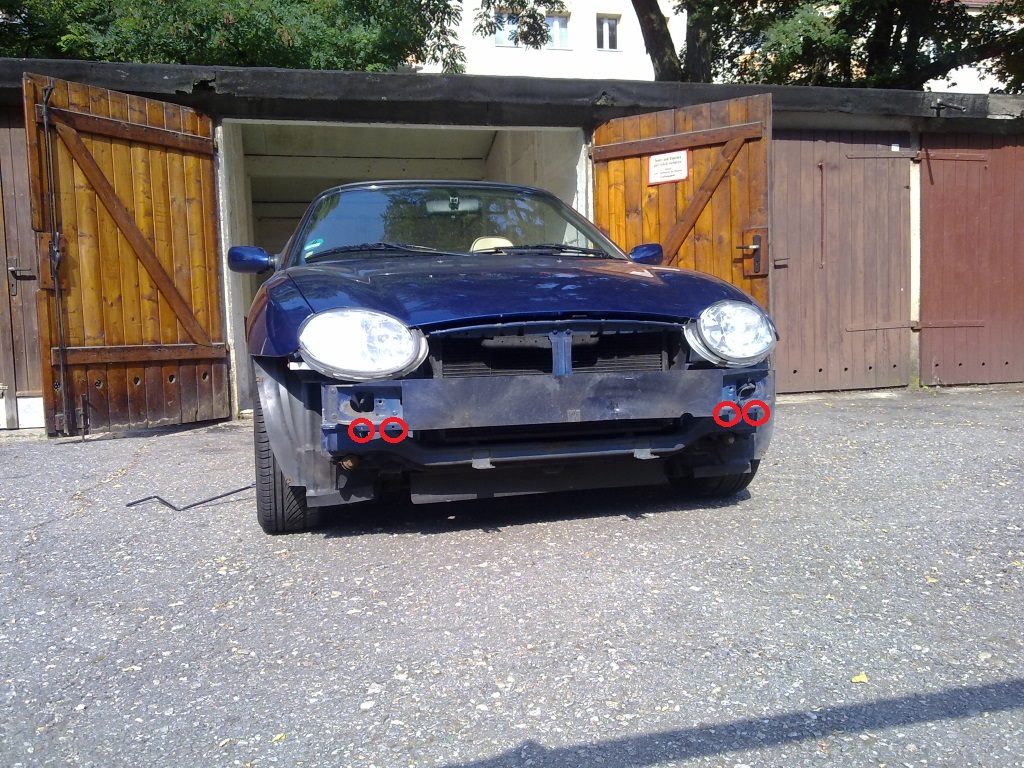

In der Anleitung steht geschrieben, das man die im Set mitgelieferten M6 Schrauben mit Unterlegscheiben verwenden muss. Die in meinem Schrottsets enthaltenen verrosteten Blechmuttern sind aber definitiv nicht M6 sondern eher M5. Brauche ich davon 4 pro Seite oder haben der Prallträger vom F Gewindebohrungen (Im Bild rot eingekreist) für M6 Schrauben?
Front komplett.jpg [ 384.71 KiB | 22040-mal betrachtet ]

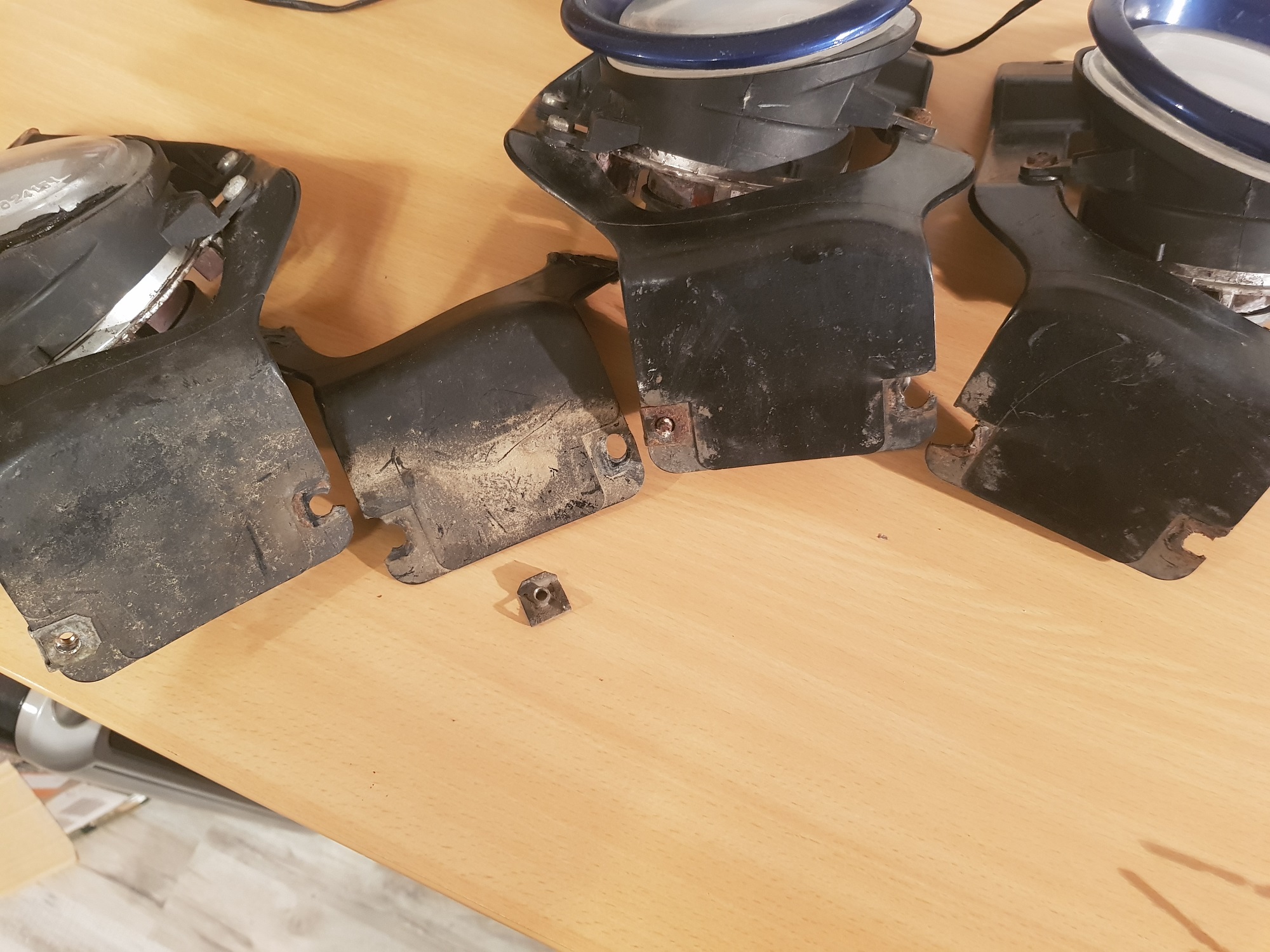

2. Befestigung: Gibt es Erfahrungen ob derartig gebrauchte NSW Halterungen überhaupt noch funktionieren? Die sind so gut wie immer defekt im unteren Bereich:
Halterungen gebrochen.jpg [ 719.91 KiB | 22040-mal betrachtet ]
Gibt es alternative reversible Befestigungsmöglichkeiten? Alles fest verkleben halte ich nicht für sinnvoll wenn die Front mal in Zukunft wieder ab muss.

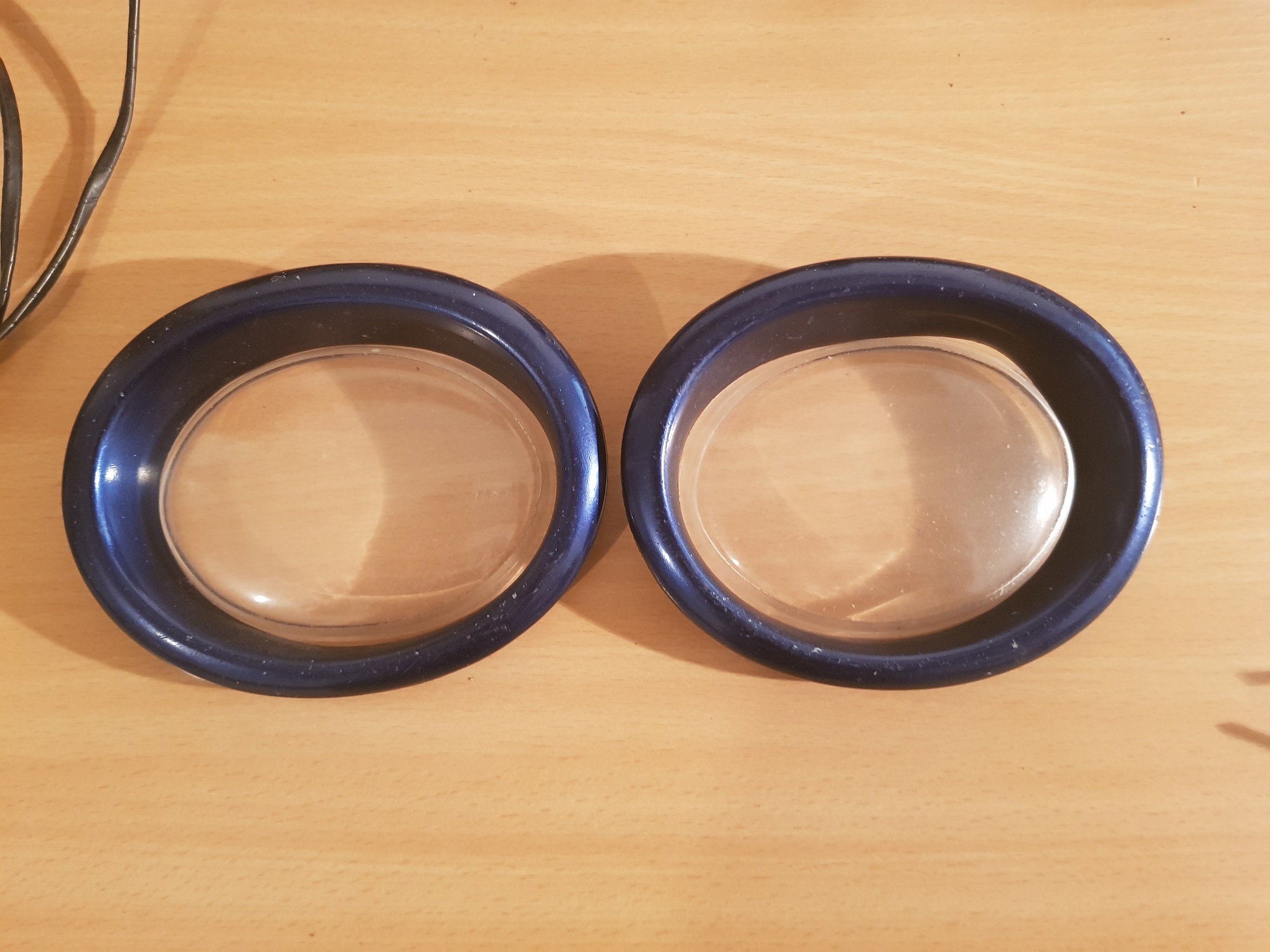

Das nächste Problem sind die Blenden. Ich habe so durchsichtige Kunststoffblenden dazubekommen, die offenbar die Glasscheibe der NSW schützen soll. Hierzu wieder 2 Fragen:
3. Brauch man die Blenden? Offenbar passen die Ringe sehr gut auf die eigentlichen NSW. Wenn man die durchsichtigen Blenden dazwischen schiebt ist da jede Menge Spiel. Braucht man diese Kunststoffblenden überhaupt? In der Einbauanleitung tauchen sie nicht auf. Ein Extra?
4. Montagereihenfolge: Wenn man sie verbaut, wie werden die Blenden dann befestigt? Mit Montagekleber in den Ringen an der Schürze oder mit Kleber auf den Nebelscheinwerfern an sich? Oder gar nur geklemmt?

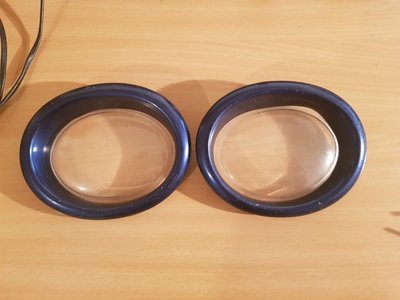

Die nächste Auffälligkeit ist einer der NSW Ringe. Der hat eine Delle:
Blenden.jpg [ 508.43 KiB | 22040-mal betrachtet ]
5. Delle mit Hitze entfernen? Könnte man den Ring durch eine Heizluftpistole bearbeiten um ihn wieder in Form zu bringen?

Der Scheinwerferschutz kommt einfach vor das Glas und die Stoßstange davor.
Ist nur ein Steinschlagschutz und war Extrazubehör.
Wenn du sie nicht brauchst nehm ich sie gern :)
So 24. Mai 2020, 22:51
Beiträge: 1213
Beitrag Re: Nebelscheinwerfer Nachrüstung. Kabel gesucht. Hilfe erbe
Ok, danke für die Info. Da es die eigentlichen NSW neu wie Sand am Meer gibt, würde ich die Blenden nicht unbedingt verbauen wollen.
Hängt auch vom Spaltmaß der NSW zu den Ringen/der Schürze im eingebauten Zustand ab. Ich habe die Befürchtung, dass wenn die Front zu sehr auf den Halterungen/NSW drückt dann pfeffert es nach gewisser Zeit die Ringe raus und die sind dann weg. Erst recht wenn die Kunststoffblenden dazwischen stecken.
Oder aber das Spaltmaß ist zu groß und die Blenden werden für eine geschlossene Optik benötigt. Mal sehen.

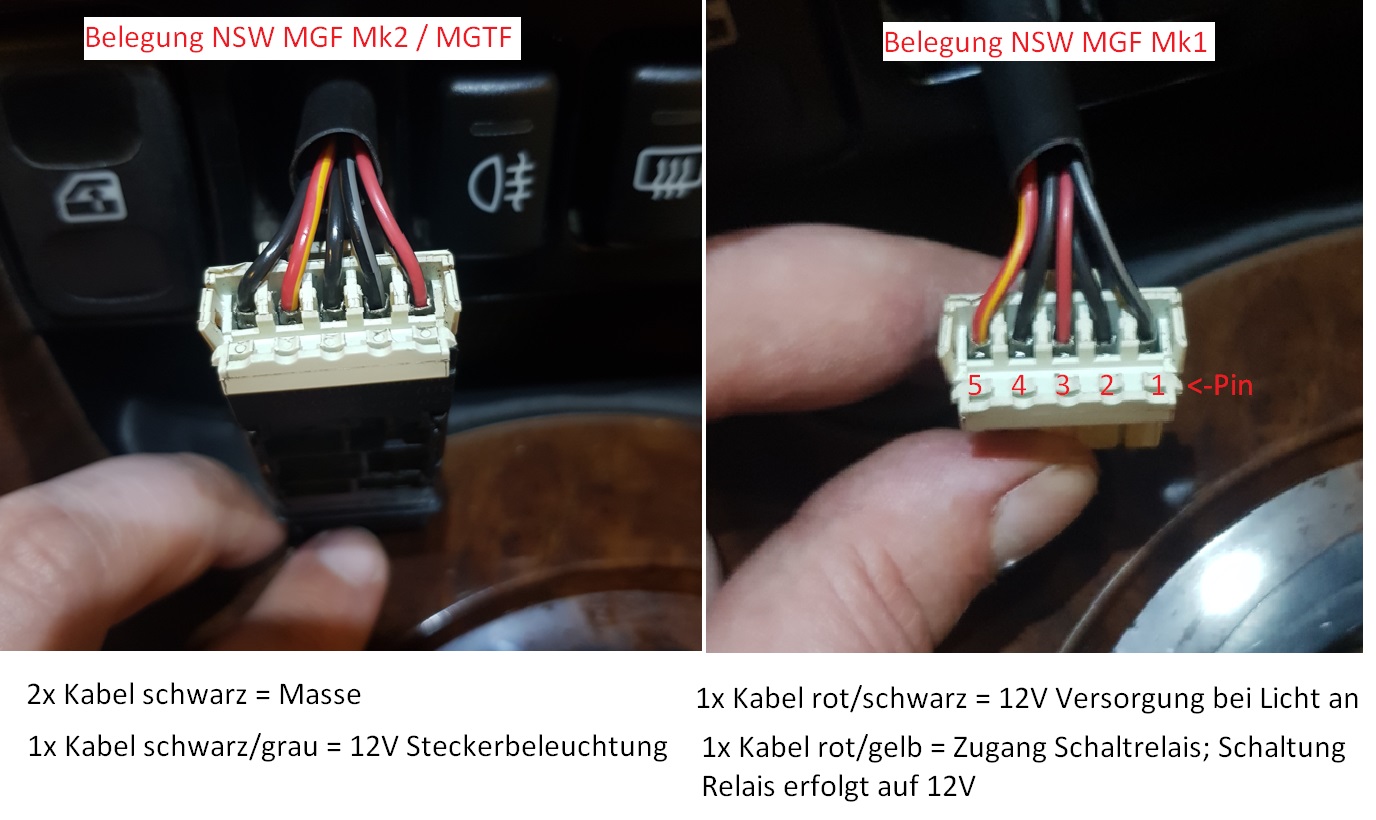

So, ich habe heute den Mk1 NSW Schalter und den Mk2/TF NSW Schalter mit einem Multimeter und einer 12V Spannungsquelle geprüft auf die Funktion.
Erstaunlicherweise kam als Ergebnis, dass beide Schalter exakt gleich beschaltet sind. Somit ist es absolut unlogisch, dass der MK1 Schalter im Auto funktioniert und der Mk2/TF Schalter nicht...
Ich habe dann tiefer analysiert und bin auf 2 kleine aber entscheidende Unterschiede gestoßen:
1. Der Mk1 Schalter hat Glühbirnen, denen die Polung egal ist. Der Mk2/ Schalter hat LEDs die bei Verpolung nicht leuchten.
2. Beim Mk2/TF Schalter sind die beiden Masseanschlüsse im Schalter verbunden, beim Mk1 gibt es eine Masse für die Beleuchtung und eine für den Schaltzustand.
Ich werde morgen am Auto durchmessen was an dem Stecker ankommt und wohin ich umpinnen muss.
Also positiver Nebeneffekt habe ich die Stecker für A/C und Umluft anpassen und entsprechend einpinnen können, sodass ich nur noch morgen einen Kabelbaum zusammenlöten muss. Sind dann alle Schalter beleuchtet.
Di 4. Okt 2022, 22:36
Beiträge: 1213
Gut, ich habe es heute durch viel Trail and Error hinbekommen mit dem Mk1 NSW Kabelbaum und dem Mk2/TF Schalter. Es funktioniert alles wie es soll.
Hier nochmal die Belegung für die Nachwelt. Ich vermute die Inkompatibilität liegt an dem Unterschied zwischen Lampenbeleuchtung und LED Beleuchtung der Stecker.
NSW Stecker Polung.jpg [ 224.66 KiB | 18402-mal betrachtet ]
Edit: Das perverse ist hier das die Kabelfarben vom MG Standard abweichen, man kann keine Rückschlüsse von der Kabelfarbe ziehen. Außerdem macht es sehr wohl einen Unterschied, wie man die Beleuchtungs 12V und die Lichtschalter 12V Spannungsversorgung einpinnt. Scheinen unterschiedlich versorgt zu sein.
