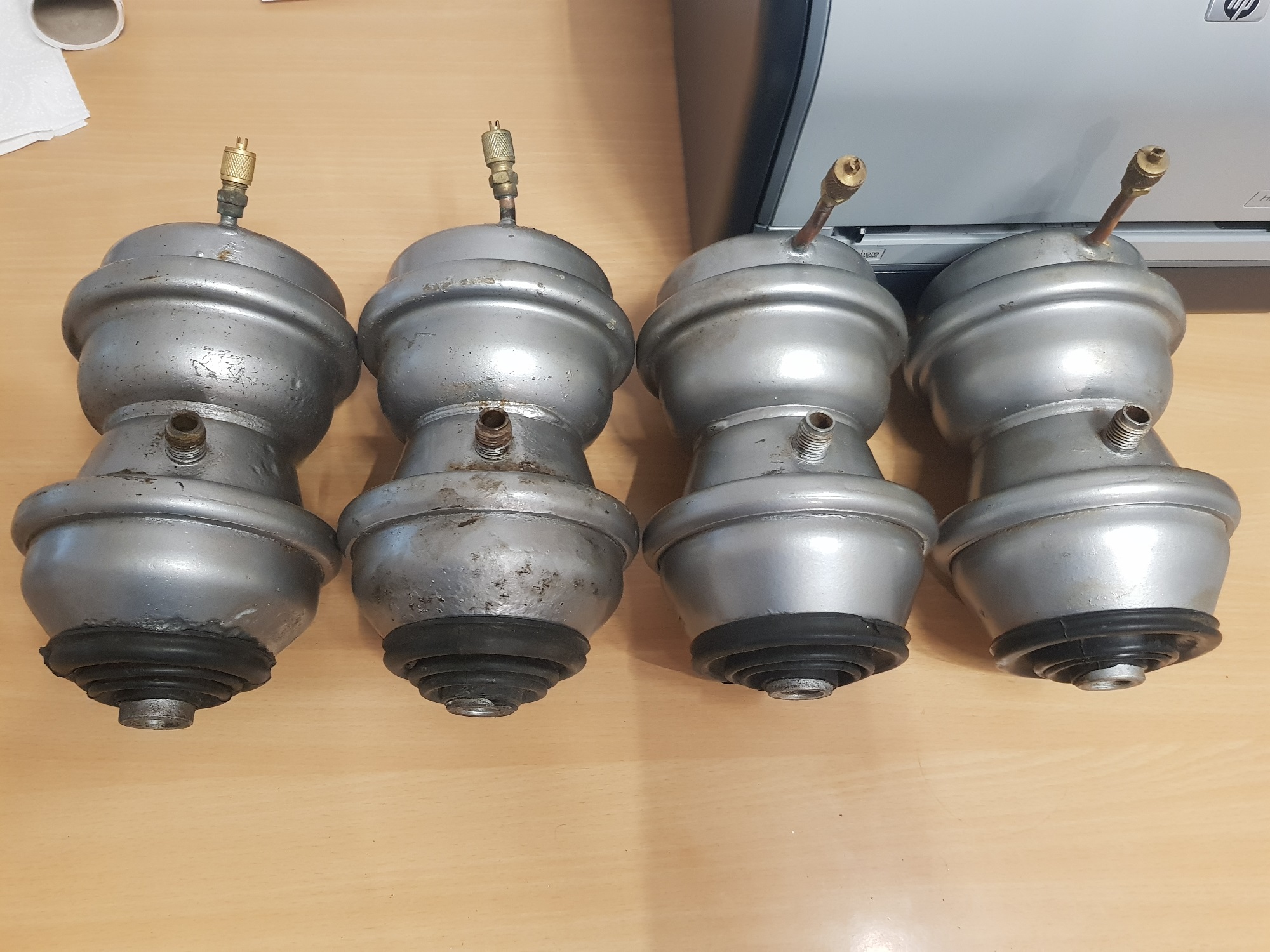

Ich habe mir bei Ebay.uk ein gebrauchtes Set Regassed Hydragas Units gekauft:
20220115_171915.jpg [ 670.49 KiB | 76491-mal betrachtet ]
Und gleich noch ein weiteres normales Set bei Ebay Kleinanzeigen (recht günstig 230 € inkl. Versand).
IMG-20220112-WA0000.jpeg [ 920.18 KiB | 76491-mal betrachtet ]
Jetzt habe ich insgesamt 20 Einheiten hier wenn man die in den beiden MGFs verbauten dazu zählt. (Zur Zeit sind die verbauten ja noch intakt) :puh:

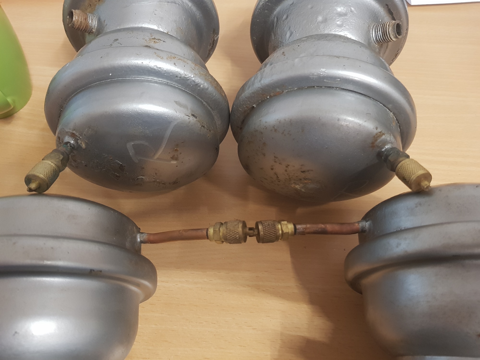

Kennt jemand eine passende Abdeckkappe für die Hydrolastikanschlüsse der Dosen? Will sie mit Flüssigkeit voll machen und einlagern anstatt sie von Innen verrosten zu lassen...

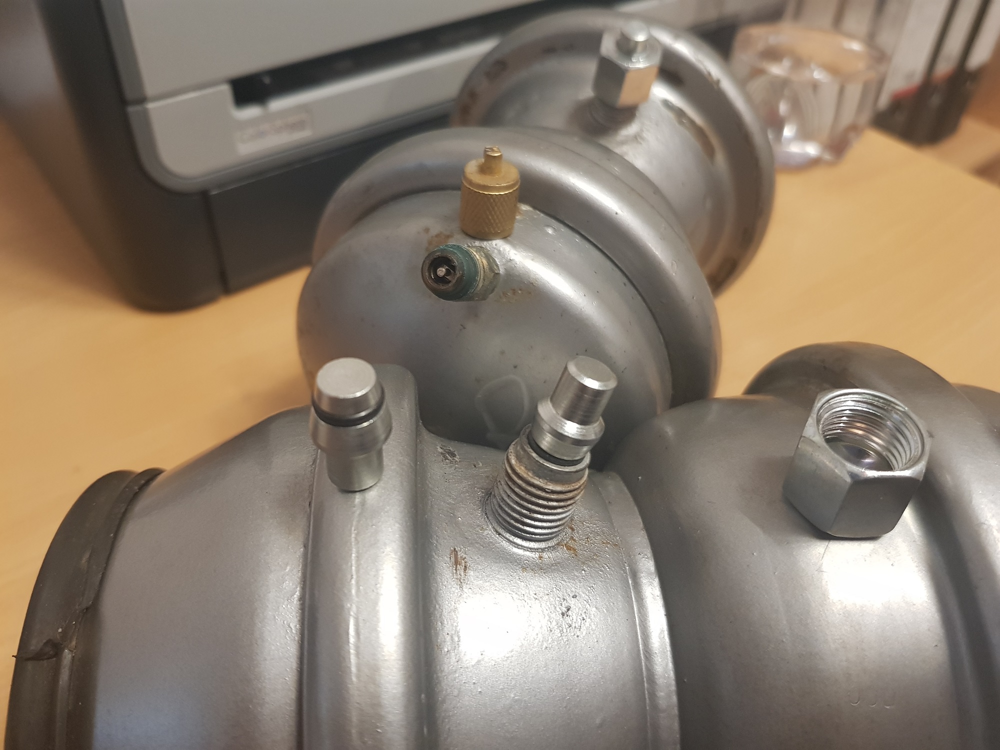

Dann noch eine Frage zu den Regassed Einheiten:
20220115_181045.jpg [ 591.59 KiB | 76491-mal betrachtet ]
Die Beschriftung sagt, dass die mit den schräg angeschweißten Anschlüssen "R" = hinten sind. Die mit den seitlichen 4,5 cm Kupferrohren sind demnach vorn? Korrekt? Will nicht an der Karosse bohren und muss daher über UK teuer regassen lassen...
Dann will ich mir noch eine 200 bar Stickstoffflasche kaufen damit ich selber Gas nachfüllen kann. Mein Schrauberkumpel hat durch seine MIG/MAG und WIG Schweißgeräte sowieso Schutzgasflaschen in der Garage und kann mir mit dem Handling helfen. Nur mit den Anschlüssen an die Dosen bin ich mir nicht sicher. Sind das Stickstoff spezifische Anschlüsse?

Nö. So wie das aussieht sind das Schraderventile wie bei Autoreifen oder Kühlanlagen.

Ja, das sind einfach Schrader-Ventile. Die Flüssigkeitsanschlüsse waren, glaub ich, M14x1,5. Da kannst du eine Überwurfmutter einer Ermeto-Verschraubung nehmen ( https://www.esska.de/shop/Ueberwurfmutt ... 63100-5010 ) und mit einen Stück Plastik / Gummi abdichten.

Laut Foren Suche bestätigen sich die M14x1,5. Es gibt auch von Ford geschlossene Radmuttern vom Galaxy oder SMAX in der Bauart. Aber dein link ist wesentlich billiger wenn man die Muttern oben zuschweißt oder abdichtet sollte es auch passen.
Die Info mit den Schrader-Ventil ist auch interessant. Halten die 19 bis 20 bar Druck überhaupt aus?
So 16. Jan 2022, 15:36
Beitrag Re: MGF und MGF Trophy Stickstoffkammer reaktivieren
Ja. Der Erfahrung nach alle, der Theorie nach nimmt man am besten welche von Stoßdämpfern (Fahrrad/Motocross/Offroad)... Und der Druck geht im Betrieb eher bis 40-45 bar...
Habe jetzt bestellt, und zwar das und das. Melde mich obs passt wenn es da ist.
Vielen Dank für den Tip.

Die oben verlinkte "kommerzielle" Lösung scheint zu funktionieren:
20220120_175805.jpg [ 624.93 KiB | 76227-mal betrachtet ]
Zumindest bestehen die Kappen den Schütteltest Leckage-frei. Die Überwurfmutter hält nur auf 1- 2 Gewindegängen, wenn man sie aber mit voller Handkraft anzieht, bekommt man den Stopfen kaum mehr aus dem Anschluss. Würde sagen zum Einlagern ne sinnvolle Lösung.
Is das Stickstoffventil im Bild tatsächlich so ein Schraderventil?
Kannst du das nicht am besten beurteilen? Es sieht so aus. Mach doch mal eine Verschlusskappe vom Autoventil drauf ;)
