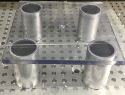

Hallo an alle,
hat mich einfach genervt, beim Hydra Pumpen das richtige Maß zu finden.
Daher hab ich mir eine Lehre für die Nabenmitte gefräst, die ich auf die Radmuttern aufstecke.
Im Bild fehlt noch der Zentriernagel. Funzt aber super. Für mich zumindest.
Chris

Das ist mal etwas sinnvolles. Habe mir gerade vorhin überlegt dass man da was zum aufstecken auf die Radmuttern bräuchte … wie wäre es mit einer Kleinserienherstellerin? Ich nähme mindestens eines …

Ist auf jeden Fall machbar.

Klasse Idee :up: als Alternative geht auch ein Saugnapf auf den Naben Deckel und gut
