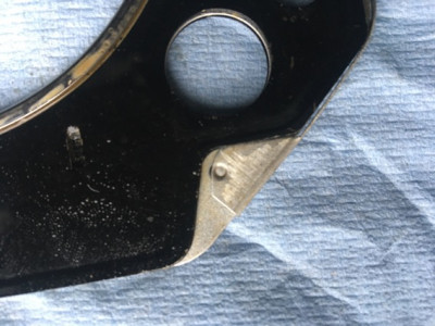

Mykel und Ich haben mit Sicherheit schon 30 Kopfdichtungen erfolgreich gewechselt und alles mit den recht günstigen Dichtungen von Shirley. Nie Probleme alles gut.
Nu scheint aber der Zulieferer von denen gewechselt zu haben und die neuen Dichtungen sind sehr schlampig verarbeitet.
Resultat war, eine böse vermischung zwischen ÖL und Wasser. Also der Klassiker.
Nicht mal aus der Halle sind wir rausgekommen, die vermischung war innerhalb von 30 sec. Motorlauf zu sehen. :shock:
Wie auf dem Bild zu sehen, ist die seitliche Einfassung so dermaßen schlampig auf den Träger genietet, dass die eigentliche Dichtung auf der Einfassung aufsaß!
So kanns nicht dicht werden. :down:

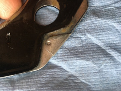

Auf dem anderen Bild habe ich die schwarze Lage etwas hochgebogen, da sieht man wie die einfassung eingeklemmt wurde. :roll:
Also, neue Dichtung ausm Schrank, GANZ genau angeschaut und festgestellt, dass die das gleiche Problem hat. :down: allerdings an der Einfassung auf der anderen Seite. Also auch noch an unterschiedlichen Stellen scheiße verarbeitet.Die Einfassung etwas nachgearbeitet und anschließend zusammengeschraubt. Nu isses Dicht und wir hoffen, dass das Material dieses Zulieferers deutlich besser ist als seine Verarbeitung.
Wachsam sein, Augen auf und weiter viel Spaß beim schrauben.
Markus.
