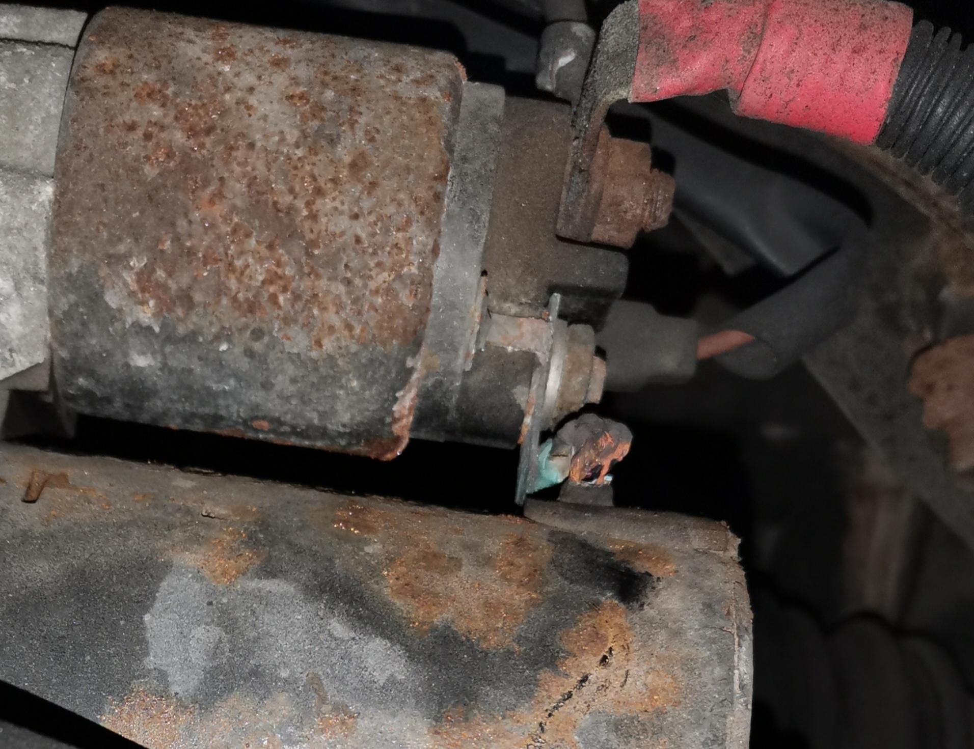

beim Starten heute morgen machte der Anlasser noch noch ein paar wenige Umdrehungen, der Motor sprang aber nicht an. Beim zweiten Versuch drehte er nicht mehr. Ich bin dann ausgestiegen und sah erschreckt ein wenig Rauch aus den Lüftungsschlitzen der Fahrerseite aufsteigen und es roch auch ein etwas nach verbrannten Kabel.
Die Batterie hat im eingebauten Zustand 12,15 V. Ich habe mal ein Bild vom Anlasser gemacht und die Verbindundsstelle sieht sehr verdächtig aus. Kann ich den Anlasser mit dem Multimeter prüfen?

Wer bitte soll hier wissen, ob du das kannst? :konfus:
BtW. Mal alles entrosten und vernünftig wieder anschliessen ist einen Versuch wert.

so wie der Anlasser ausschaut ist da eher mal ein neuer fällig
die Leitung zum Magnetschalter ist doch völlig weggegammelt :konfus:

Ich bin deinem Rat gefolgt und hab den Anlasser gewechselt. Dank der Anleitung auf Dieters Website hat es gut geklappt und der Kleine ist sofort wieder angesprungen.
